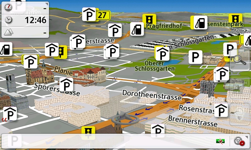

  • @ bie,
    du meinst sicherlich dieses gelbe Icon, komisch auf dem Becker 7sl erscheint es !?
    Warum es bei dir nicht erscheint, ist mir ein Rätsel, ausser es liegt an den Becker Blitzer oder du verwendest ein eigenes icon ?
    Ich verwende allerdings die Blitzer von Poibase und habe mal die zuständige Poibase *bmp vom Gerät gelöscht, damit das Original sichtbar ist.
