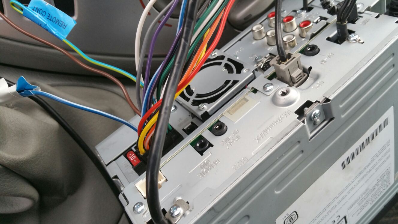

Danke für die Rückmeldung. Ich habe definitiv dieses Kabel violett/weiss nicht. Ein Bild von der Rückseite des Radios habe ich angehängt. Da ich das Radio nicht eingebaut habe und keine Einbauanleitung mehr habe, google hilft mir da auch nicht wirklich, kann es sein, dass dieses reversekabel zusätzlich an einem Stecker, der vielleicht vergessen wurde, zu finden ist? Kabel für Motorantenne, Lenkradfernbedienung und Mute ist vorhanden.
