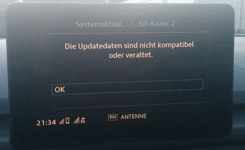

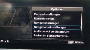

    ich habe auch das neue Model des A4 allerdings nicht mit MMI touch. In der Software von POIBase steht ja der A4 auch drin. Nun hat das neue MMI aber die Funktion MMI Setup nicht mehr.
    Ich habe also den Umweg über myAudi gemach wo man ebenfalls POIs hinterlegen kann und dies dann über eine SD-Karte ins Auto einlesen kann.

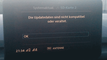

    Die Strucktur die Audi baut und die von POIBase kommt sind meiner Meinung nach identisch. Das Problem ist nur das ich immer den Fehler "Die Updatedaten sind nicht kompatibel oder veraltet" bekomme.
    Mein Weg der Integration ist der folgende:
    POI mit der Software herunterladen (Geldautomaten da kostenlos zum testen :) )
    Als Profil Audi
    Auf die SD schreiben
    im MMI dann auf
    myAudi -> Sonderziele -> von myAudi importieren -> und dann die SD-Karte auswählen.
    Dann kommt der Fehler.
    Wennich die POIs über die Webseite myAudi generieren lasse kommt die gleich Strukturraus und auch der gleiche Fehler. Habe ich etwas Falsch gemacht oder kennt einer den Fehler bereits?
    Es gibt ja Leute die es unter dem Model zum laufen bekommen haben sollen. Das die Version des Navis in dem A4 Mode eine Rolle spielt glaube ich nicht da ich ja die POIs auch so einspielen kann.
    Es wäre super wenn mir jemand helfen könnte

    da ich angeschrieben wurde, ob ich das Problem lösen konnte, wollte ich hier mal kurz ein Update schreiben.
    Ich habe nochmal die Ausgaben von POI BAse (für den A4) und die Ausgaben die Audi bei seinem myAudi ausgibt verglichen. Technisch gab es nur kleine Unterschiede die aber keinen Einfluss haben sollten.
    Ich habe daraufhin Audi angeschrieben und ein längeres Telefonat mit einem Connect-Speazialisten geführt der sich diese Fehlermeldung nicht erklären konnte. Er hat mit mir noch mehrere Wege des Updates versucht einzuspielen, leider immer mit dem selben Problem. Nun ist Audi seit 2 Wochen daran hier eine Lösung zu finden weil dies auch mit den Daten, die myAudi ausspuckt nicht funktioniert.
    Da ich für einen Autohersteller im Bereich Software arbeite, kenne ich das Problem nur gar zu gut. Standard Spruch ... "Wo kommen denn hier die Räder dran??????" ?(
    Ich hoffe das die Autohersteller bald einsehen, das auch bei Ihnen das Thema Software eine immer größere Rolle spielt. :rolleyes:
    Ich habe die Fehlermeldung mal angehangen.

  • Danke für die ausführliche Info. Auch ich habe einen A4 B9 mit kleinem Navi und dasselbe Problem, was du beschreibst. Ich habe gestern Audi angeschrieben. Ich glaube zwar, dass da nur ausweichende Antworten kommen, aber wenn noch mehr Betroffene etwas Druck aufbauen, kann man vlt. etwas bewegen. Schließlich ist das eine beworbene Eigenschaft, die nicht funktioniert.

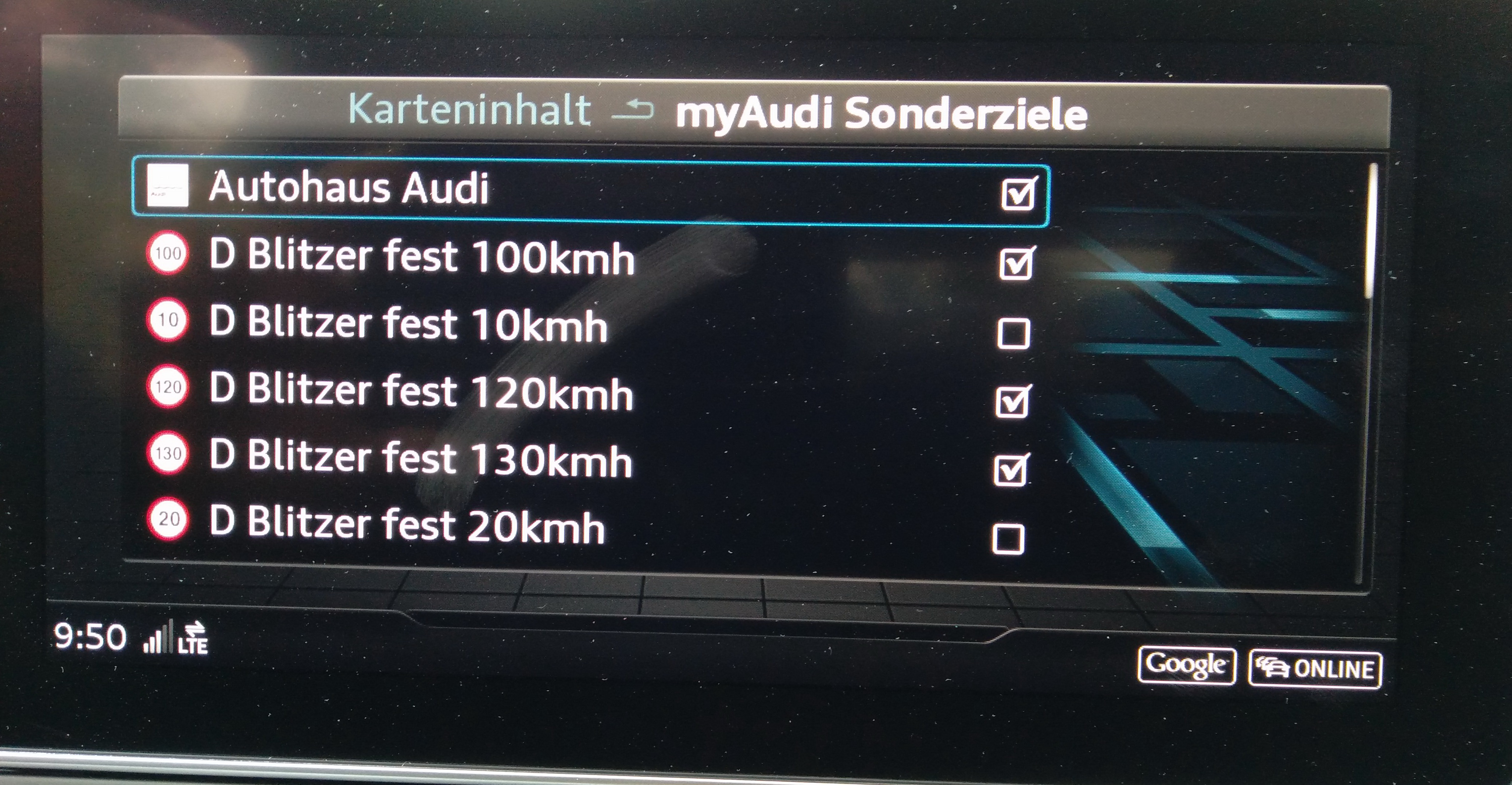

  • Moin,
    ja gestern war der große Tag des Softwareupdates. ;( Was soll ich sagen ....... es geht ..... fast. Ok genug Spaß hier mal die Fakten.
    Ich habe gestern die Blitzer POIs von POIBase heruntergeladen und sie wurden NICHT erkannt. Audi findet keine Updatedaten auf der SD Karte 8| Aber hier könnten ja eventuell die Entwickler von POIBase helfen)
    Gut es gib ja noch den Weg ein Update über myAudi zu erstellen (Quelle Daten als .KML gezogen und dann über myAudi eingeladen funktioniert). Update ans Auto funktioniert auch. 8o (ein kleiner Erfolg :!: )
    Leider gibt es keine Angaben von Audi vieviel POIs sich in einer Kategorie befinden dürfen :evil: gestern eine mit 6038 hochgelden .... ging. Leider die Mobilen Blitzer >13000 möchte mein Audi nicht, hier kommt die klare Fehlermeldung. "Fehler beim Update" :thumbup:. Auch das aufteilen in zwei Datein half leider nicht. :(
    Ich hoffe das hier wirklich die Entwickler von POIBase etwas für das "kleine" Navi zaubern können :thumbup: . Ich stehe natürlich als Tester bereit und kann auch Daten liefern.
    André
  • Hallo zusammen,
    so ich möchte mich mal ganz herzlich bei dem Team von POIBase bedanken. Nach ca. 2 Stunden gab es ein Beta Update welches ich testen konnte und es hat funktioniert.
    Also sowie die neue Version angeboten wird können auch wir Audi Fahrer die POIs nutzen.
    Ich nutze die POIS seit dem so oft ich kann :D

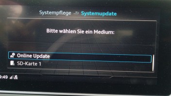

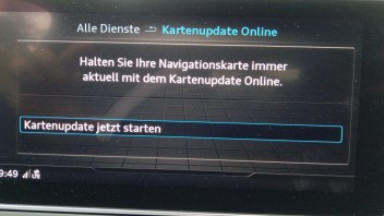

    Wie wurde die Dateninstallation versucht über Audi connect > Software Update > Kartenupdate jetzt starten > SD-Karte > Update starten versucht oder immer nur über das MMI-Setup?
    Mir wurde heute geschrieben, dass es wohl nur über Audi connect > Software Update geht, aber ich kann nicht so ganz glaube, dass das die Lösung sein soll. Kann das mal kurz jemand ausprobieren?
    VG
    Tobias
  • Hallo Tobias,
    ich habe die POIs für Audi vor einigen Tagen im Shop gekauft. Leider funktioniert die Installation über:
    • Audi connect > Software Update > Kartenupdate jetzt starten > SD-Karte > Update starten
    • Einstellungen > Systempflege > Update
    nicht. Immer kommt die Meldung dass die Daten nicht kompatibel oder veraltet sind.
    Hast du noch einen anderen Vorschlag?
    Ich habe einen Audi A4 B9 mit SW Version 0917 und MMI Touch Plus.
    Florian
