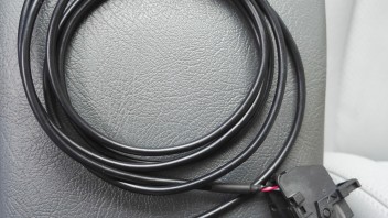

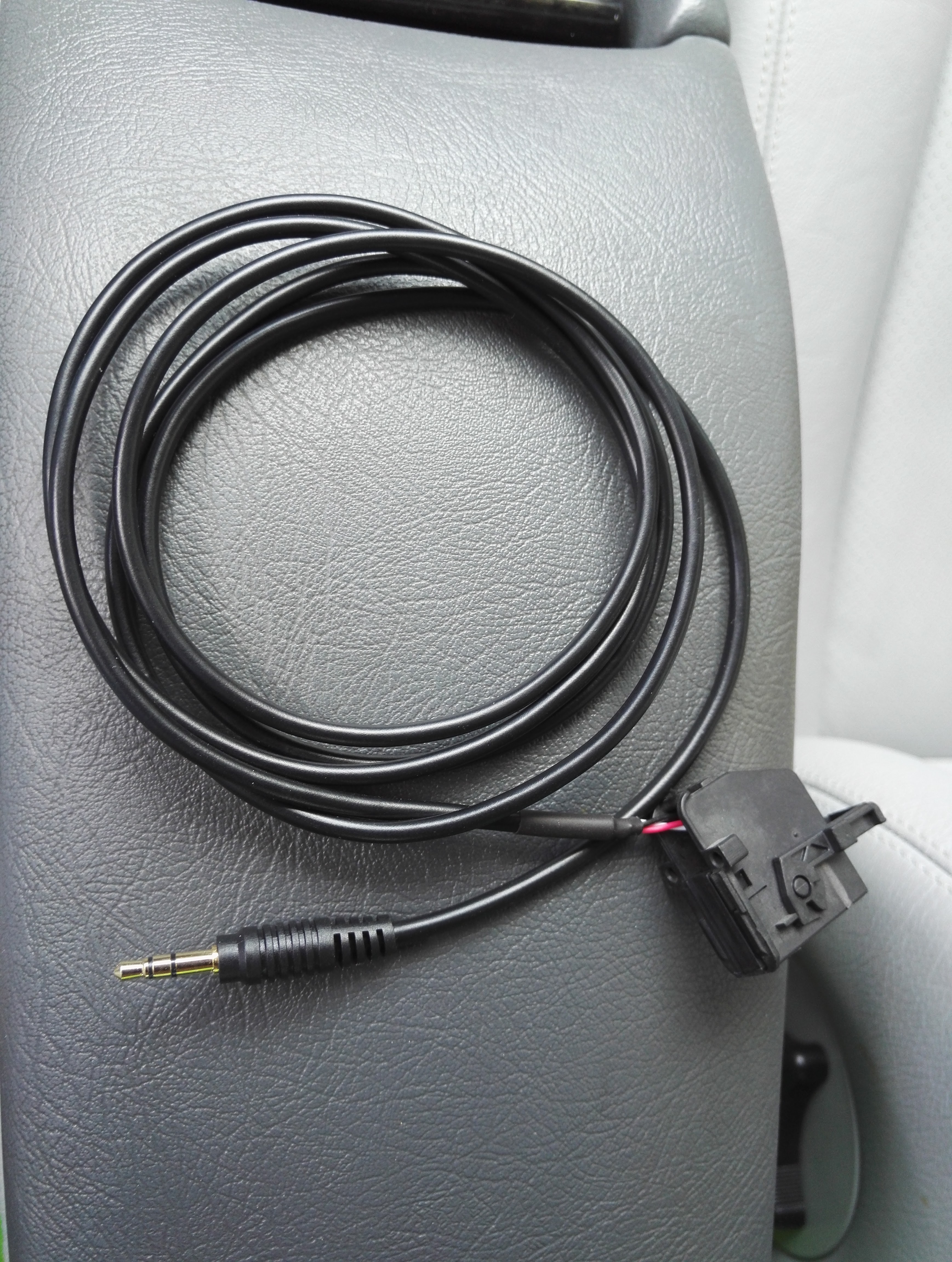

    Ich möchte jetzt einen AUX-Anschluss nachrüsten. Dafür habe ich im Inetrnet ein Kabel erstenden, das an die C2-Buchse angewchlossen wird (http://www.adapter-universe.de…aux-line-in-adapter-kabel).

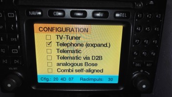

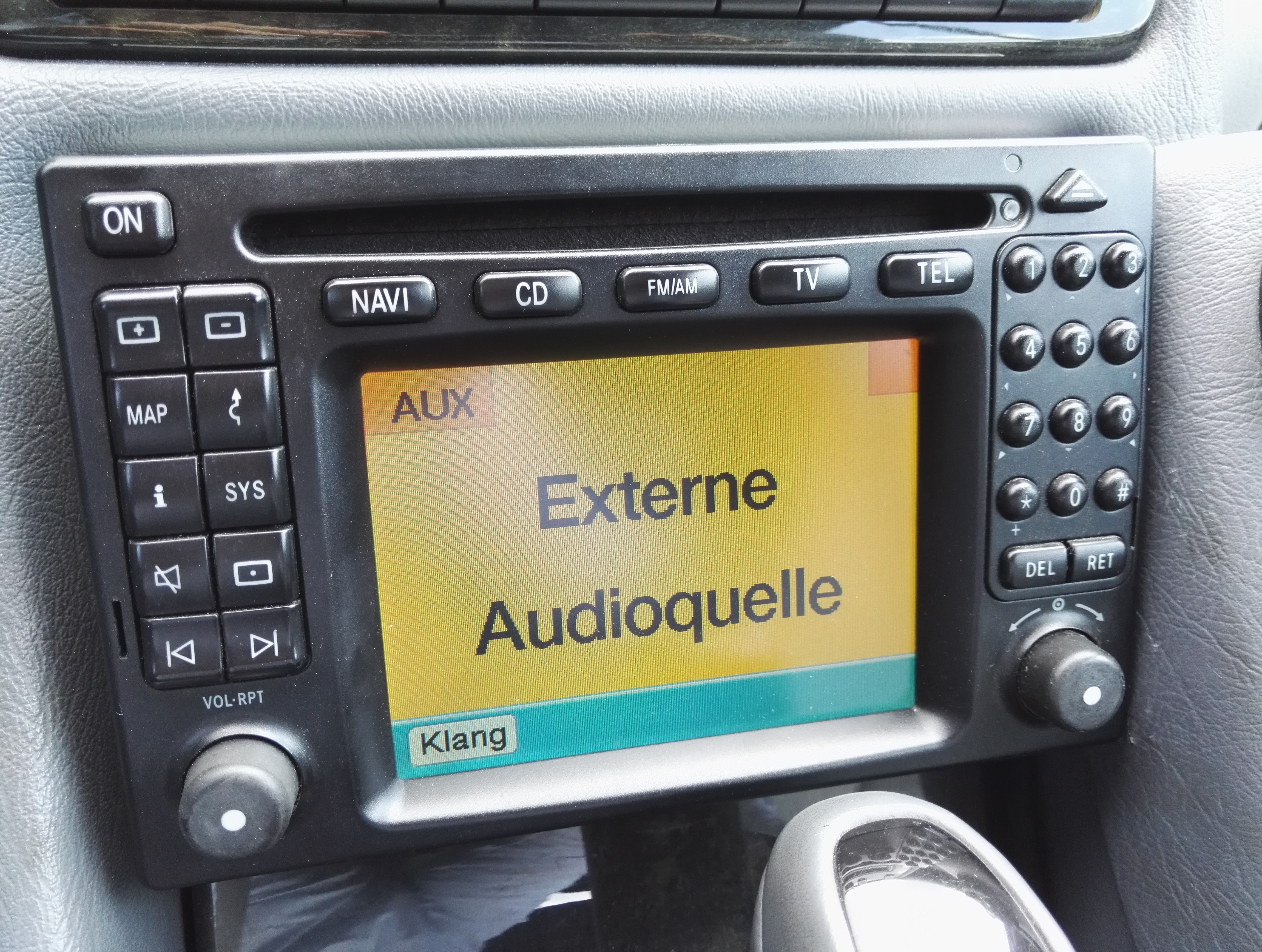

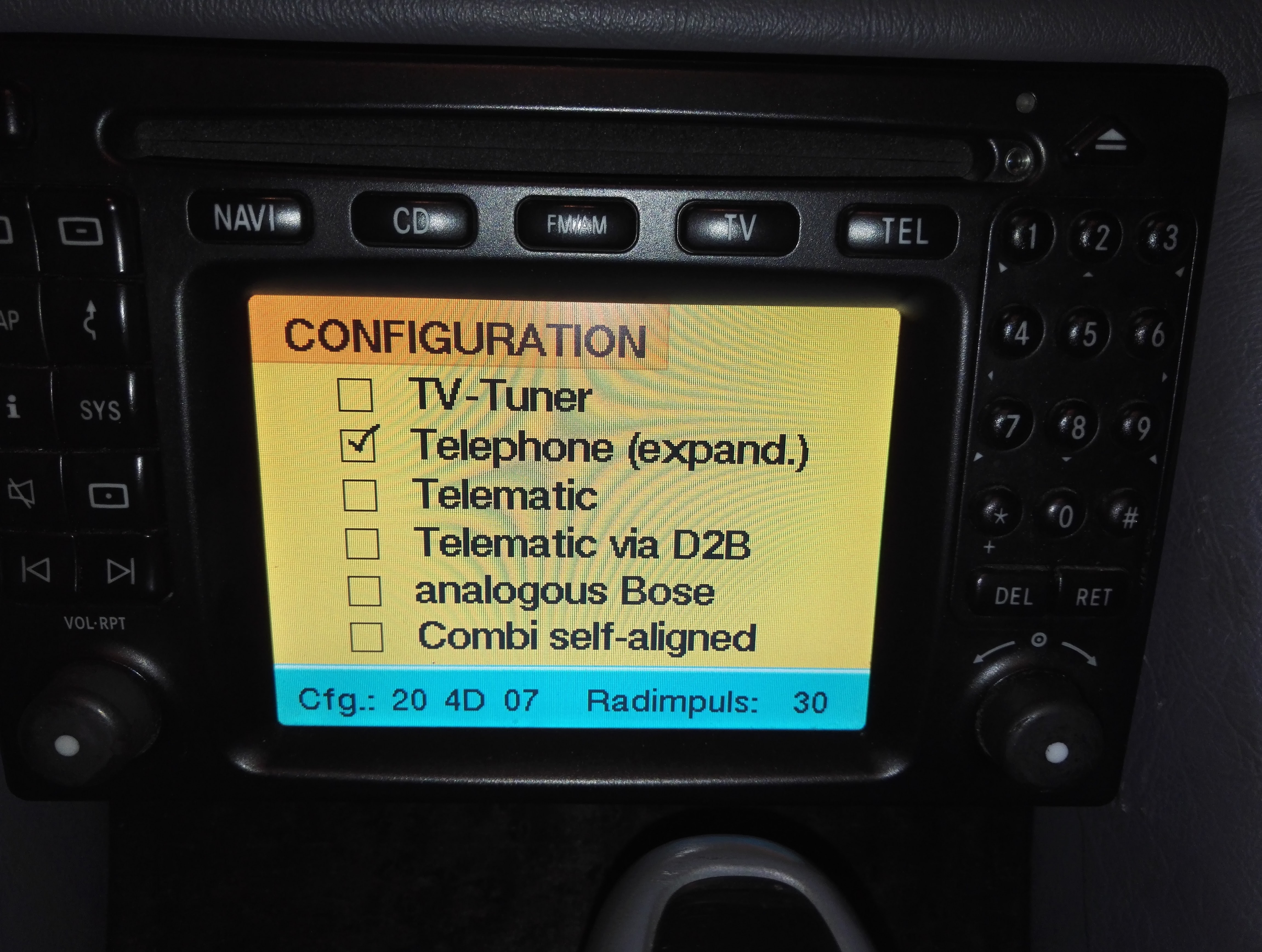

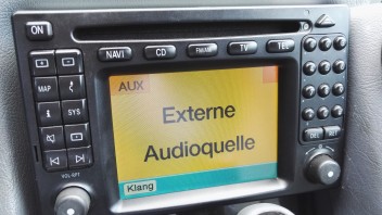

    Leider gibt das Comand nach dem Anschluss meines Handys über den Klinkenstecker und nach dem Umschalten auf den AUX-Eingang (SYS -> AUX) keinen Mucks von sich. Kann mir jemand weiter helfen? Ich bin inzwischen ratlos. Ich habe mal Fotos meines Comand, des Kabels und der Comand-Konfiguration aus dem Servicemenü angehängt (zum Zeitpunkt des Fotos war das AUX-Kabel nicht eingesteckt).

    Da braucht nichts codiert oder eingestellt werden, man schließt einfach die 4 Leitungen an bzw. den C2 Stecker und schon funktioniert der AUX-Anschluss ;(
    Hast Du den C2 Stecker der schon vorhanden war auch wieder angeschlossen, (die einzelnen Leitungen umgesteckt ??)
    AUX-Leitungen mal kontrolliert, ob die an 4+5 und 13+14 dran sind ??

    Ich hatte nur den C2-Stecker mit dem Klinkenstecker dran. Den vorher schon vorhandenen C2 hatte ich abgestöpselt, ebenso zwischenzeitlich den C1 und das D2B, um sicher zu gehen, dass sich da nichts beeinflusst. Das war übrigens schon mein zweites Kabel, das ich gekauft und ausprobiert hatte. Beide taten nicht ;(
    Die Verbindungen an Stecker muss ich morgen bei Licht nochmal kontrollieren. Es könnte auch sein, dass nur eine Masse angeschlossen ist.
    Kann man den C2-Stecker auseinender nehmen?

  • Ja, es könnte bei Zubehör AUX-Leitungen auch nur 3 Kabel angeschlossen sein, 1x Links, 1x Rechts, 1x Masse.
    Den 18poligen Einsatz kann man aus dem C2 Stecker raus ziehen.
