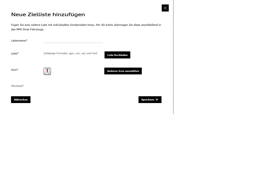

    Nachdem ich mich ein wenig mit den technischen Möglichkeiten beschäftigt und die Blitzer POI für DACH gekauft habe, habe ich nun das Problem, dass ich keine CSV Datei aus POI Base exportieren kann.
    Eine CSV - Datei kann ich über myAudi an das Navi im Fahrzeug senden. Woher bekomme ich die Datei bzw. wie kann ich die gekauften Daten exportieren ?
    Die Voraussetzungen für das Audi System:
    Hinweis:
    Sie können aus diversen Quellen im Internet, z.B. über die Suche nach „POI download" eine Sammlung von Ziellisten auf Ihrem Computer erstellen.
    Zur Erstellung einer Zielliste können Sie die folgenden Datenformate nachstehender Produkte nutzen:
    .ASC (Tom Tom, Igo, Navigon)
    .CSV (Route66, Garmin, Navman)
    .GPX (Garmin)
    .KML (Google)
    Die auf Ihrem Computer gespeicherten Ziellisten können Sie mit dem Audi connect Dienst myAudi-Sonderziele innerhalb von myAudi konvertieren und mithilfe einer SD-Karte in das MMI Ihres Fahrzeugs übertragen. Nutzen Sie den oben stehenden Link für ‚Weitere Informationen‘. Für den Download muss Ihr Browser JavaScript ausführen dürfen. Sollte der Download fehlschlagen empfehlen wir, die Browsereinstellungen zu überprüfen.
    Und das Bild aus dem myAudi Menü im Anhang
