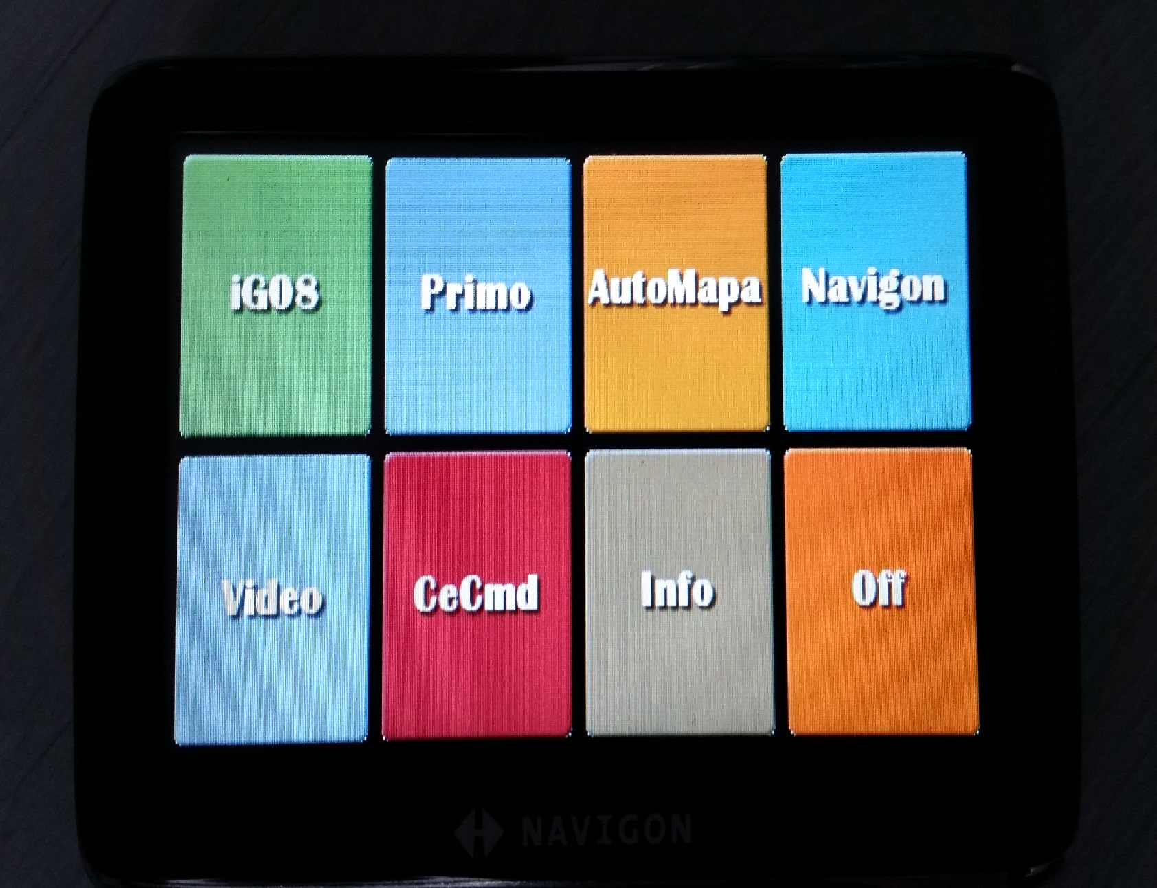

    Ich habe hier ein Navigon 4310Max liegen, auf dem Navi befindet sich Fremdsoftware.
    Wenn man es einschaltet erscheint ein Auswahlbildschirm und man kann zwischen verschiedenen Programmen wählen. (Foto im Anhang)

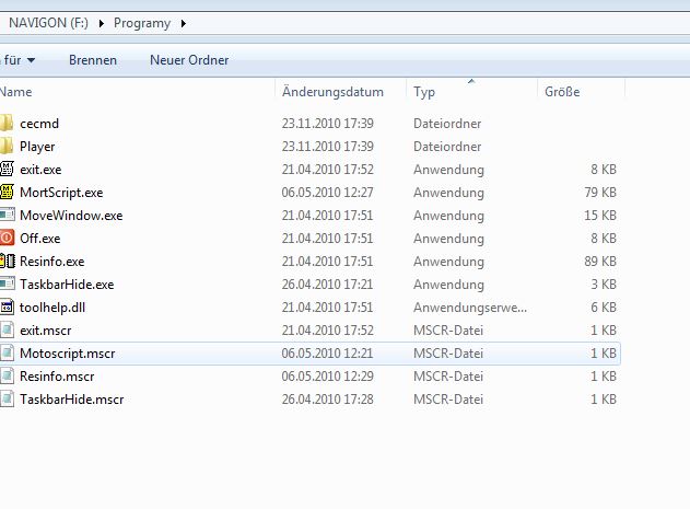

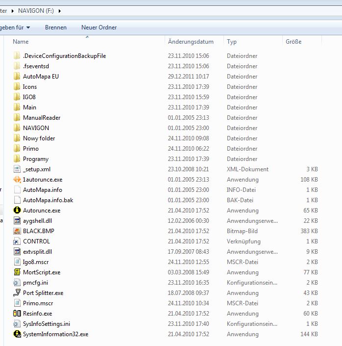

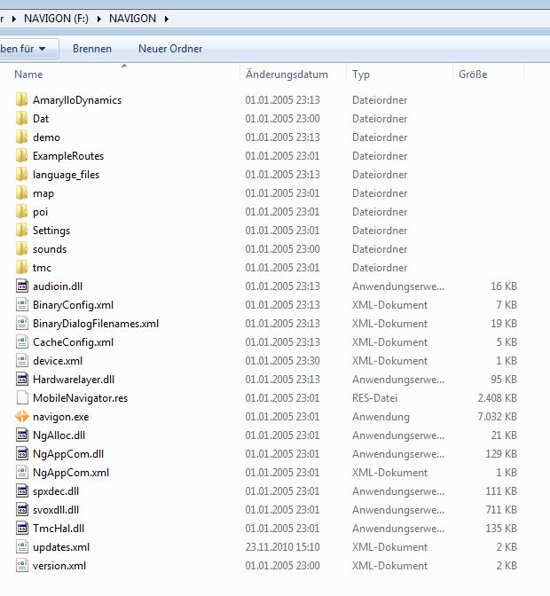

    Ich habe mal 3 Bilder eingefügt wie es im Dateisystems des Navis aussieht.

  • Der Wechseldatenträger ist nicht leer, es sieht immer so aus wie auf den Bildern oben.
    es ändert sich nichts, auch wenn ich Ordner lösche, sind Sie wieder da.
