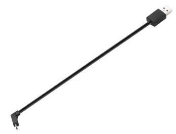

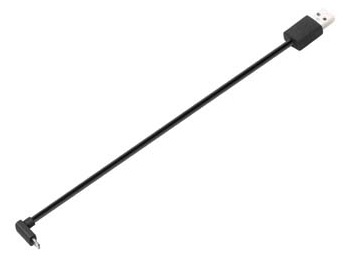

  • Hallo!
    Dann wäre interessant zu wissen, ob ich mein bisheriges USB-Kabel vom Media-Interface weiterverwenden kann oder nicht. Ist das o.a. Ladekabel (USB--> Lightning A222 820 67 01 Preis 30,25 €) eines mit abgewinkeltem Lightning-Stecker?
    Ciao,
    Patrick
  • ... gibts von Belkin für 20 Euro im Conrad Online Shop. Ich habe heute gelernt, dass es immer am Besten ist, sich die Sache vor Ort anzusehen. Wenn Dein Händler so nett ist wie Meiner, kannst Du es vielleicht in Deinem Wagen mal ausprobieren. Wenn es auf jeden Millimeter ankommt, hat MB vielleicht eine superflache Lösung - wer weiß.
