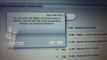

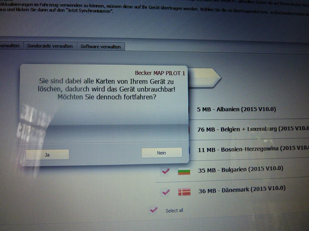

  • Hallo Manfred, den Gedanken hatte ich auch schon, ich habe mich nur nicht getraut, die Maps zu löschen. Mir wird angezeigt, dass dann das Navi eventuell nicht mehr funktioniert. Beim MP ist das etwas anders aufgebaut. Ich werde morgen noch einmal ein Backup machen und dann die Karten löschen und noch mal neu installieren. Mich hat nur irritiert, dass laut CM die Karten auf dem Gerät aktuell sind. Ist denn das mit dem Download bei dir auch so langsam?

  • Hallo Manfred,
    war erfolglos, passiert ist mit dem Löschen aber auch nichts. Jetzt mache ich mal ein Reset, danach noch mal Karten löschen und neu runterladen.

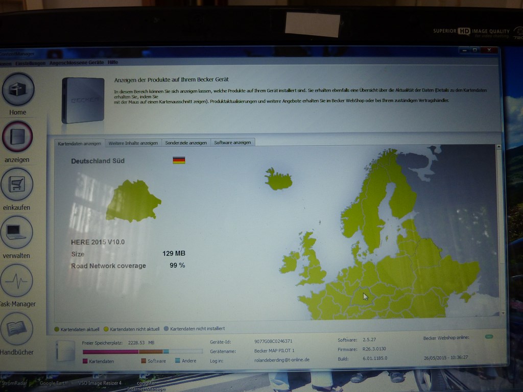

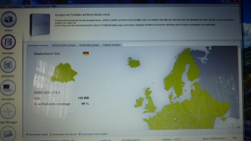

  • so, Problem erkannt, das Update hat die genaue Bezeichnung V2015V10.1 (2014Q2), und dieses Q2 wird mir am Gerät im Auto angezeigt. Diese Information habe ich aber nicht vom Becker Service erhalten, sondern selber gegoogelt. Danke an alle, die mich hier unterstützt haben.

    Hier ist die offizielle Bezeichnung des bereits im Dezember 2014 im Becker-Shop erschienenen Updates: "Das Europa Kartenpaket 2015 V10.0 (Q2/2014)" - soeben kopiert von der Homepage. V.10.1 könnte eine berichtigte Version sein. Die im Shop genannte Version ist bei mir seit Erscheinen ohne Störungen in Benutzung. Grundlegende Neuerungen scheint es nicht zu geben, sonst würde doch Becker sicher damit werben.
