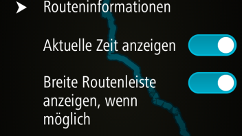

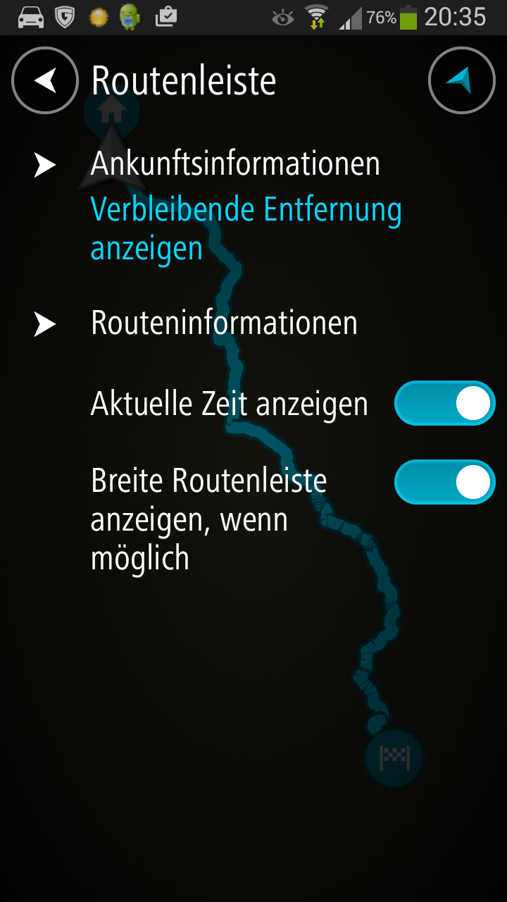

"Zahnrad", Erscheinungsbild, Routenleiste.
Komisch, da ist bei mir nix entsprechendes. Ich habe mal einen screenshot angehängt - Version ist die aktuelle 1.4.1 aus dem Play Store:
Lies mal laut vor, was auf dem Screenshot steht.
Ich Dussel - muss man ja noch mal klicken... Na ja, wenn die Probleme sich bei mir nicht auswachsen, sollte ich noch halbwegs lebensfähig sein ![]()

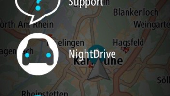

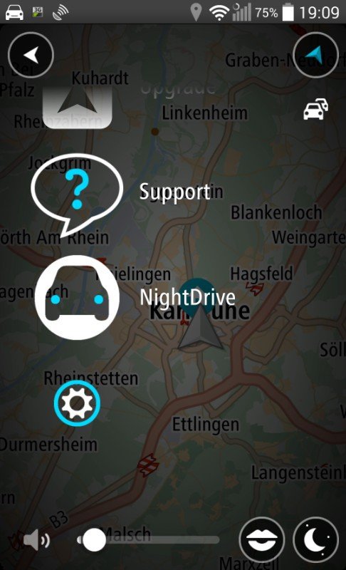

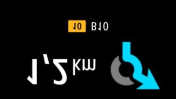

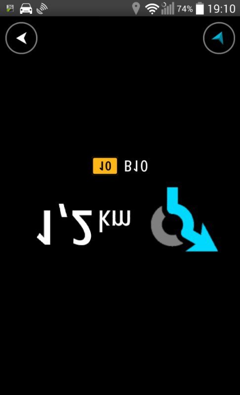

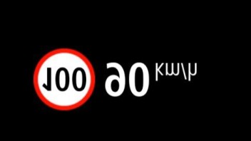

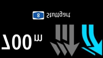

Kein Aprilscherz sondern eine versteckte Funktion. So gehts:
In TomTom Go mobile unter Suchen "nightdrive" eingeben und bestätigen, dann zurück ins Hauptmenü.
Alles ohne Garantie insbesondere für künftige Versionen.
Danke für das Osterei, passend zum Fest!
Von mir auch ein dickes Dankeschön!
Hmm, was soll denn da passieren? Bei mir tut sich nix....
Edit: Erledigt, habe einen kleinen Fehler gemacht. Danke für den Tipp!
dito , ist wohl ein April scherz
