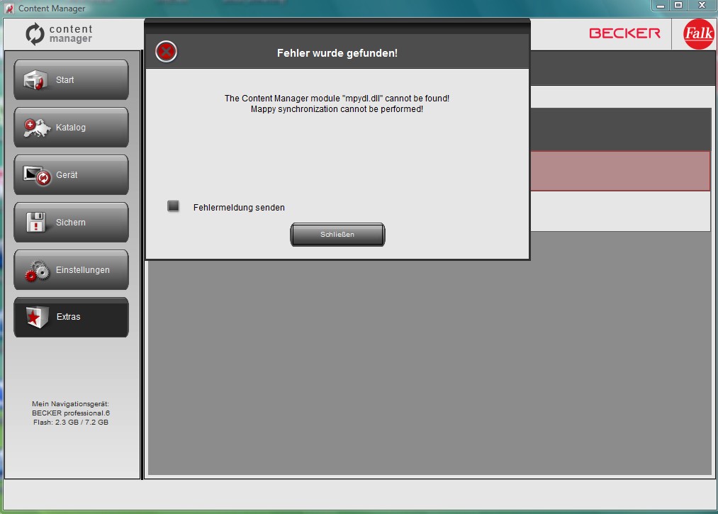

mit dem neuen "alten" CM habe ich es geschafft, die Kontakte auf's Navi zu spielen!
Mein Bedienungsfehler:
ich habe beim CM/Extras/Kontakte übertragen - die Zeile angeklickt und danach mit "Enter" bestätigt. Dann kommt die von mir gepostete Fehlermeldung.
Richtig: CM/Extras/Kontakte übertragen - ganz links mit dem Mauszeiger, warten bis "Download" erscheint, dann anklicken. Übertragung läuft.ZitatIch bekomme zwar nicht diese Fehlermeldung
aber
CM kopiert augenscheinlich 56 Adressen, nur im Navi kommen keine an ????war auch bei mir so, habe ich in alten Threads gekramt und die Lösung gefunden:
navigator\save\sqdb und navigator\save\profiles\01\sqbd Dateien löschen.
Kontakttranser nochmals durchführen - und Kontakte sind vorhanden!Gruß
