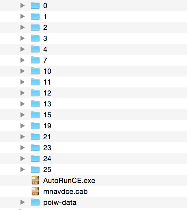

  • Also mein Installationsordner auf der SD Karte so aus (siehe Screenshot). Ich habe es jetzt noch einmal mit der OriginalSoftware von der CD versucht, das geht ohne Probleme.
    Aber das P4440 ist doch kompatibel mit GoPal 6.1, oder hab ich da was falsch gelesen?
    Über den Assi hab ich nichts gemacht, da ich einen Mac habe. Habs immer direkt über die SD-Karte oder den internen Speicher gemacht.
  • Die Ordnerstruktur scheint Ok.
    Wie sieht es mit dem Inhalt der einzelnen Ordner aus?
    Hast Du diese mal mit dem Link zum Wiki verglichen?
    Wichtig ist, auf unnötige Dateien, wie andere Auflösung und Sprachen, zu verzichten.
    Außerdem gibt es ein neues Rom auf die TR18.
    Eventuell ist das Notwendig (Speicheroptimierung) um die 6.1 zu installieren.
    Sorry, total übersehen, das Du schon geflasht hast auf die TR18. ;( :wand
    Welches Programm benutzt Du zum formatieren der SD-Karte?
    Dieses hier(SD-Formatter) wird von allen empfohlen.
    Anschließend deine original DVD der 6.1 nehmen und neu aufsetzen.
