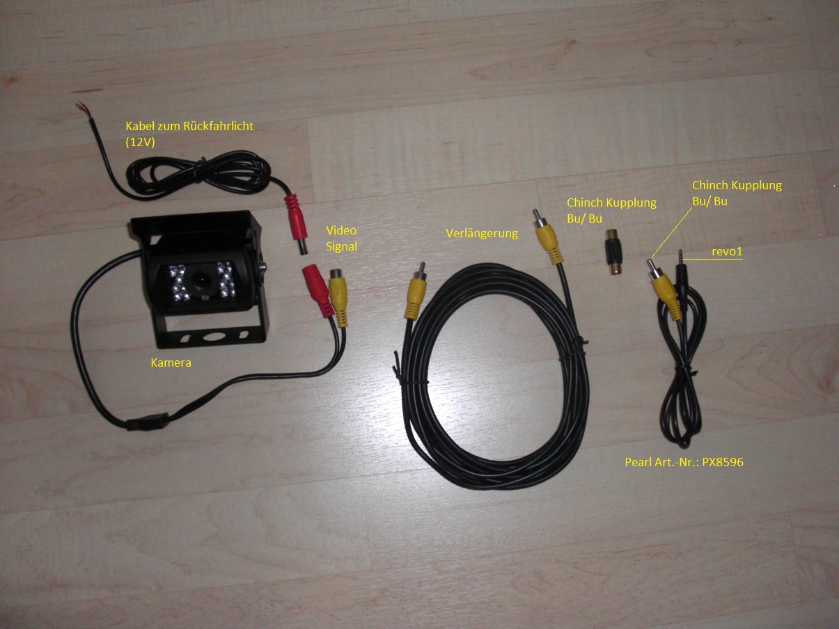

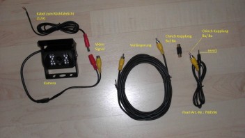

Ein Kabel 2,5 mm vierpoliger Klinkenstecker auf chinch Buchse bestellt, gibts bei pearl zB.

vielleicht hilft es, sonst bitte löschen!!!!!!!!!
Da steht Revo, ist aber bei anderen Navis gleich. Ist für User gedacht, die nicht löten wollen, können, bzw. ist einfach als Vorlage zu betrachten. Bei entsprechendem Talent, kann man das aus einem Kabel anfertigen,
Gruß Karl
