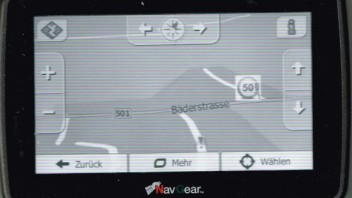

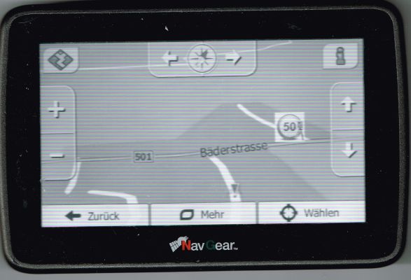

bei meinem navgaer rs-43-3d funktioniert die akustischen warnungen seit dem letzten blitzerupdate nicht mehr.
auch die optischen blitzerwarnungen haben sich verändert, siehe foto.
sonst habe ich die optischen, nicht auf der strasse, sondern nur links unten in der ecke gehabt.

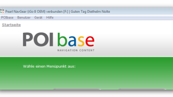

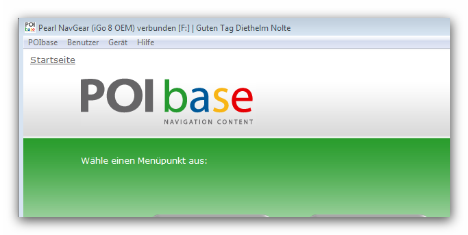

welches Sync-Modul hattest Du ausgewählt? Pearl, iGO8/9 oder Becker...
Tobias -
ich habe an den einstellungen nichts vorgenommen.
habe immer mit dieser einstellung synchronisiert -

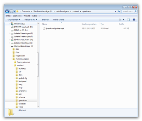

Am besten mal versuchen alles vom Navi zu löschen was POIbase da so aufgespielt hat, also vor allem den Ordner iGo8 > content > speedcams und iGo8 > content > userdata > pois leeren und dann am PC die Einstellungen unter Einstellungen > Einstellungen zurücksetzen und dann die Daten neu laden. Dann wäre interessant, was wirklich auf dem Gerät landet und vor allem, welche iGO Version genau auf Deinem Gerät ist!
Tobias -
Hallo Tobias,

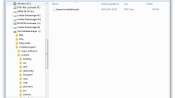

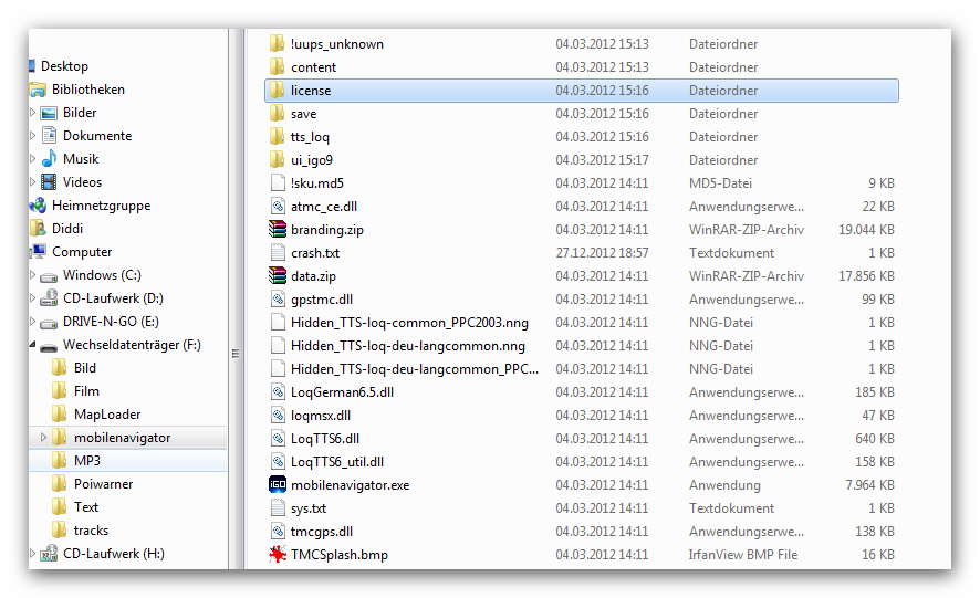

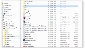

habe eben mal die Dinge ausgeführt.
Zurückgesetzt, neu geladen.
Anbei Bilder der Verzeichnisse, auch ein Bild von der Speedcam (Speedwarn).ui_ipo9

Du kannst mal versuchen das allgemeine iGO8 / iGO9 Modul zu verwenden, sollte Dir nach einer neuen Gerätesuche ebenfalls angezeigt werden.

bitte schau mal in das Verzeichnis iGo -> content -> speedcams was da reingeschrieben wird von POIbase. Nimm dann doch lieber wieder das Pearl (iGO OEM Modul).
Tobias -

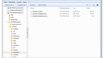

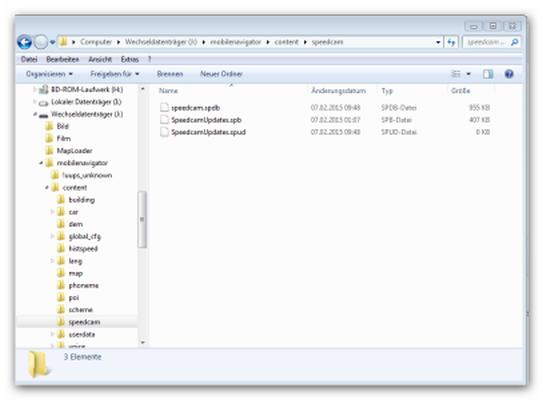

Hallo Tobias,
anbei bilder vom verzeichnis, bild 1 vor update, 01 nach update mit pearl. -
