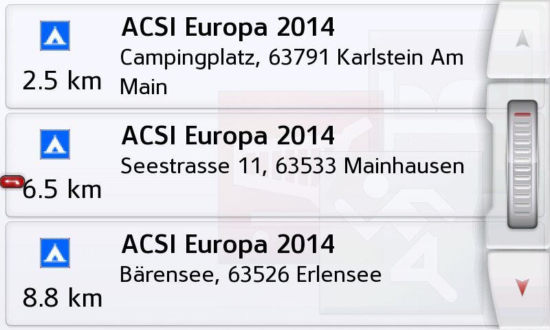

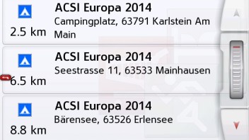

    Ich habe erstmalig eigene POIs mit POIbase auf ein Becker Transit-NAVI so übertragen:
    • Kategorie "ACSI" in POIbase angelegt
    • Datei "ACSI 2014" in die Kategorie eingelesen
    • BMP-Icon 20x20 Pixel eingelesen
    • Das ganze, als es auf dem Server zur Verfügung stand, mit POIbase auf das NAVI übertragen
    Alles hat funktioniert bis auf die Bezeichnung der einzelnen POIs. Alle POIs haben jetzt die Bezeichnung Kategorie also "ACSI".
    Eine Zeile meiner CVS-Datei sieht so aus: 18.40253, 47.74404, "ACSI-Aden"
    Ich würde mir wünschen jeder einzelne POI den Namen aus der jeweiligen CVS-Dateizeile tragen würde.
    Was habe ich das falsch gemacht ?(
    • Offizieller Beitrag

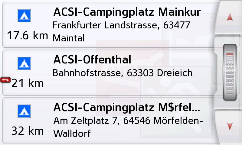

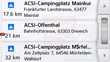

    Hi Manfred,
    wenn Du zu einem POI die Details ansiehst, dann sollte da auch der ganze Namen des einzelnen POIs zu finden sein. Was Du bestimmt meinst, ist die Umkreissuche, dass dort nur der Name ACSI zu jedem POI angezeigt wird? Das war von uns eine bewusste Entscheidung, da man so in einer gemischen Umkreissuche mit vielen Kategorien besser sehen kann, welcher POI aus welcher Kategorie stammt. Würde man in der Umkreissuche direkt den Namen des POIs anzeigen, so wäre die Unterscheidung vom Namen des POIs abhänig und unsere POIs tragen in der Regel nicht noch mal den Kategorienamen in der eigentlichen Beschreibung! Ok, bei Dir wäre das jetzt vielleicht etwas anders, weil Du in jeder Beschreibung noch mal das Wort ACSI drin hat...
    Vielleicht schaffen wir mal eine Option, dass man in den Einstellungen die Beschreibung des POIs auch als Name des POIs in der Umkreissuche setzen kann. Ich setze das auf unsere interne ToDo-Liste.
    Tobias
    es ging schneller als gedacht...
    In der neuen Beta-Version von POIbase gibt es nun eine versteckte Möglichkeit Deinen Wunsch umzusetzen. Bitte installiere diese Beta Version:
    In das Verzeichnis ProgramFiles -> POIbase entpacken, bestehende Files überschreiben.
    Danach im Verzeichnis ProgramData -> POIbase die Datei config.ini mit einem Texteditor öffnen (Notepad) und im Abschnitt:
    [1013]
    useLabel=1
    hinzufügen. Danach die Daten neu auf das Gerät aktualisieren.
    Bitte geb uns hier mal Feedback ob das klappt und vielleicht einen Screenshot wie die Umkreissuche mit bzw. ohne die Funktion aussieht.
    Danke,
    Tobias
