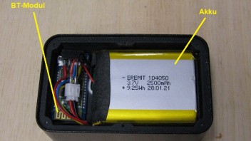

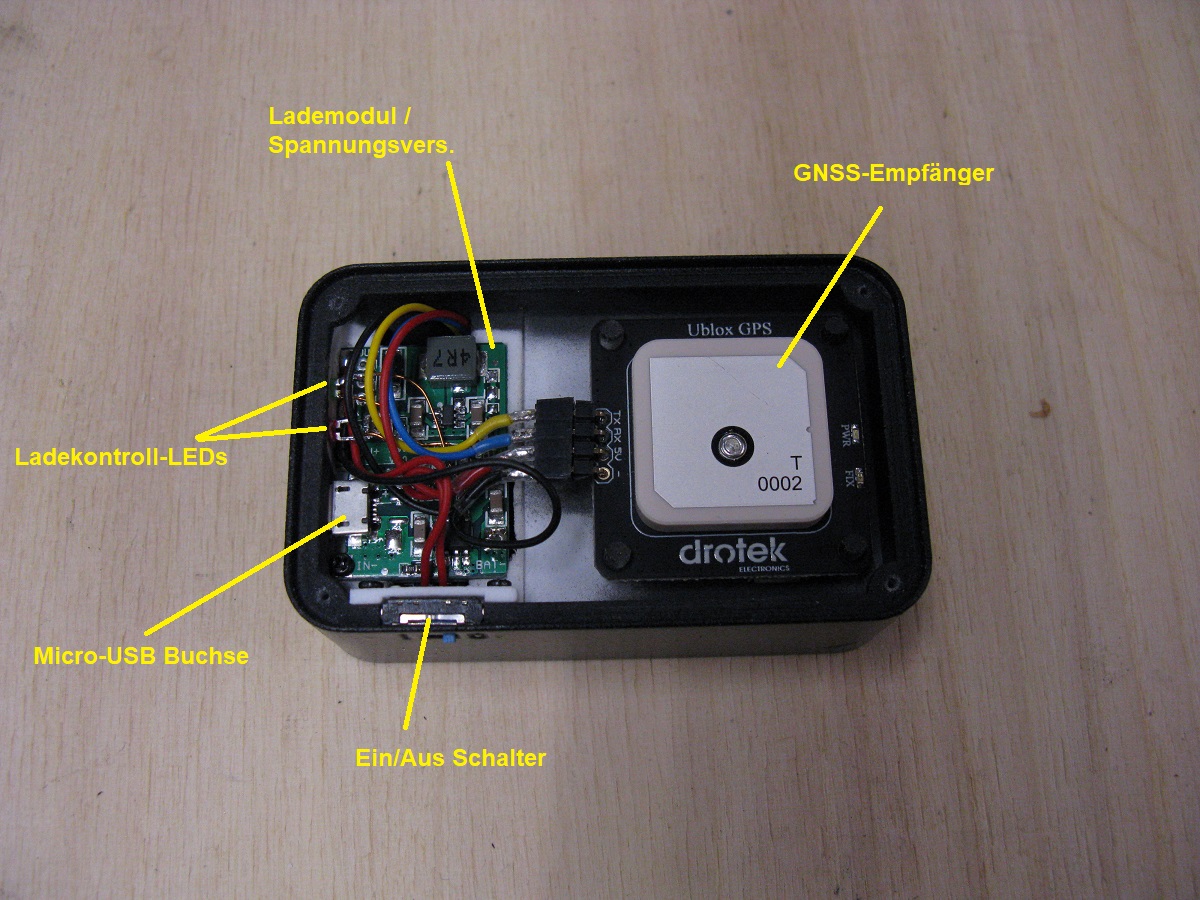

    Als Basis habe ich den Mateksys M9N-5883 Empfänger genommen, der sich mit der kostenlosen U-Blox Software konfigurieren lässt.

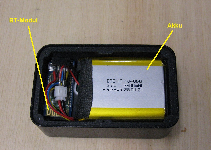

    Dazu ein HC-05 Bluetooth Modul, dass man über die serielle direkt mit dem Empfänger verbindet.
    sowie eine 5V Stromversorgung die beide Komponenten versorgt. Ich habe dazu ein Modul genommen, dass mir die Stromversorgung über einen 2500 mA/h Akku ermöglicht und gleichzeitig als Ladeschaltung fungieren kann.

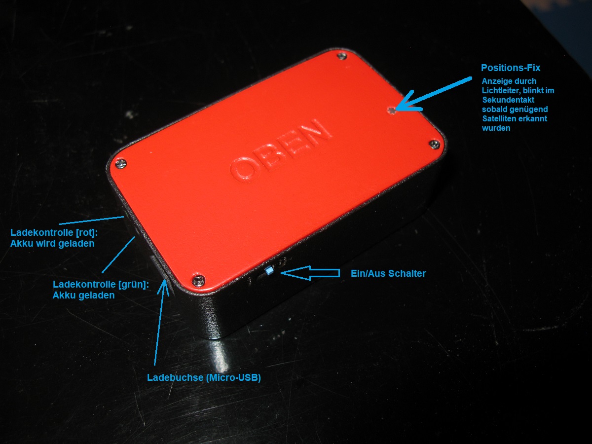

    Das Ganze steckt in einem 3D-gedruckten Gehäuse und sieht so aus (Bilder sind noch ein Vorversion mit einem anderen Empfängermodul):
