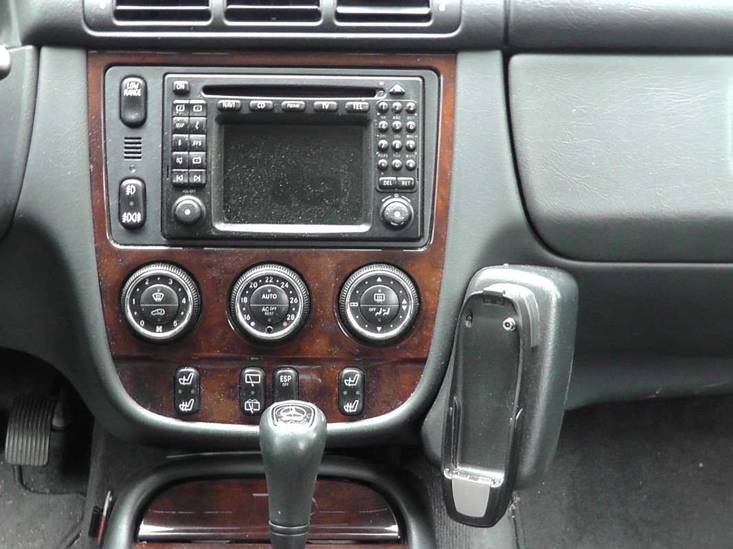

    In diesem Zusammenhang habe ich noch ein weiteres Anliegen:
    Kann man (ich) so ohne Weiteres dieses häßliche "Geschwür" von Handyhalterung,
    welches rechts der Mittelkonsole raumgreifend in den Beifahrerfussraum ragt, entfernen ?
    Falls JA, gibt es irgend einen Blinddeckel und/oder Dongel für die dann offenen Kabel, um nicht die Funktion des verbliebenen Comand zu behindern ?
    Einmal editiert, zuletzt von nwpartner ()
  • Für ein anderes 2 DIN Gerät muss nix verändert werden, das "alte" COMAND ist auch 2 DIN :!:
    Die Telefonkonsole kann man nicht entfernen, dann ist da ein großes Loch ;(
    Ohne COMAND geht auch das Telefon nicht mehr, nur zur Info.
    Auch das ist klar. Genau wegen diesem Loch hatte ich gefragt, ob es dafür eine Abdeckung/Deckel gibt.

  • Das Telefon bzw. die Telefonfunktion brauche ich nicht, zumal sie hoffnungslos veraltet ist.
    Es gibt 2 Moeglichkeiten, damit sinnvoll zu arbeiten: Entweder setzt Du ein altes Nokia-Telefon mit separater SIM-Karte ein (Vorteil: Aussenantenne wird genutzt), oder Du nutzt ein Viseeo-Modul, das daraus eine Bluetooth-HFP-Schnittstelle macht.
    Muß ich nur noch dem verbleibenden Comand klar machen, daß die Telefonfunktion nicht (mehr) vorhanden ist, falls jemand am Comand auf die Telefontaste drückt.
    Ich vermute, solange das dazugehoerige Steuergeraet im D2B-Bus bleibt, macht das COMAND keine Probleme, sondern meldet nur, dass kein Telefon eingesetzt ist.
  • Wenn Dir klar ist, das es ein 2 DIN Gerät ist, warum willst Du dann die Schalter versetzen ?( ?( Was soll das für einen Sinn machen.
    Die Handyschale sieht ja nach Nokia 6310i aus ;(
    Also entweder so ein Handy da rein, oder das Viseeo MBU 1000/3000 oder die Schale abziehen und das Original BT-HPF-Cradle da rein oder dann das Viseeo MB-3 / MB-4 ,
    somit kannst Du mit fast jedem aktuellen Handy mit der Anlage telefonieren.
    Einfach mal etwas nach googlen ;)

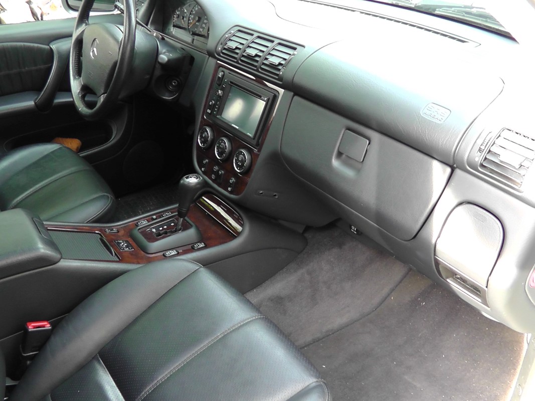

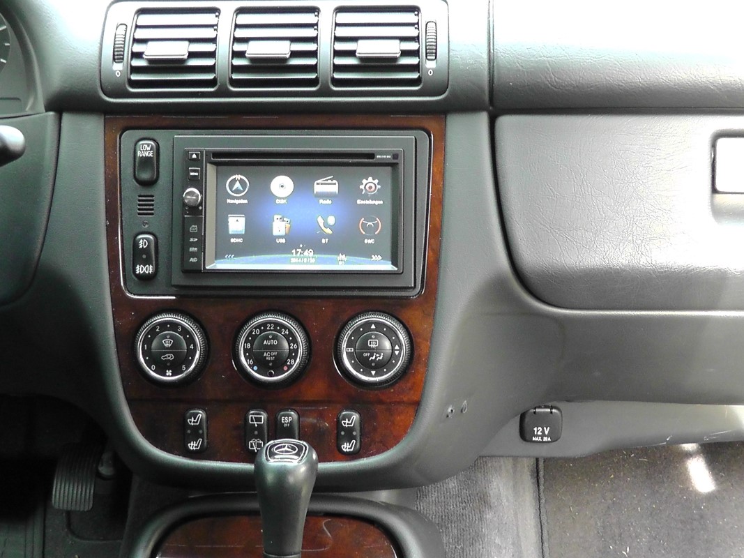

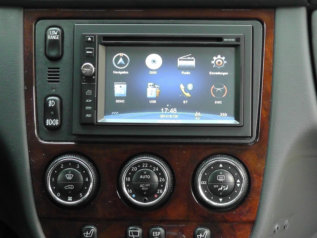

  • Es hat zwar etwas gedauert, aber mit dem Ergebnis meiner Recherche bin ich nun hochzufrieden...
    Nachdem ich einige einschlägige Läden in meiner Umgebung und auch das Internet wiederholt ohne zufriedenstellendes Ergebnis durchforstet hatte, bin ich heute in Groß-Gerau bei MediMax (Nachfolger von ProMarkt) gelandet. Dort gab es das Audiovox VME 9125 NAV mit Preisreduzierung für 399,97 €uro.
    Ich habe es heute nachmittag gleich eingebaut und es passt perfekt in den alten Doppel-Din-Ausschnitt meines ML270CDI.
    Das Gerät bietet zahlreiche nette Features, welche ich in der Form vorher nicht kannte. :)
    Am meisten erstaunte mich, daß mein Handy (welches ich immer am Mann habe :love: ) plötzlich im TouchSreen des Navis als eingeloggt angezeigt wurde. Es hatte sich ohne mein Zutun via BlueTooth mit dem Audiovox verbunden. Später konnte ich meine eigene Stimme auf dem AB meines Festnetz-Telefons klar und deutlich vernehmen, weil ich natürlich sofort die eingebaute Freisprecheinrichtung des Audiovox getestet hatte.

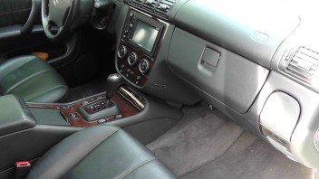

  • Weg ist das Geschwür...zugegeben zwei kleine Löcher sieht man noch,
    aber da werde ich für meine ständig in ihrer Tasche wühlende Gattin eine dezente Lampe anbringen
