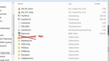

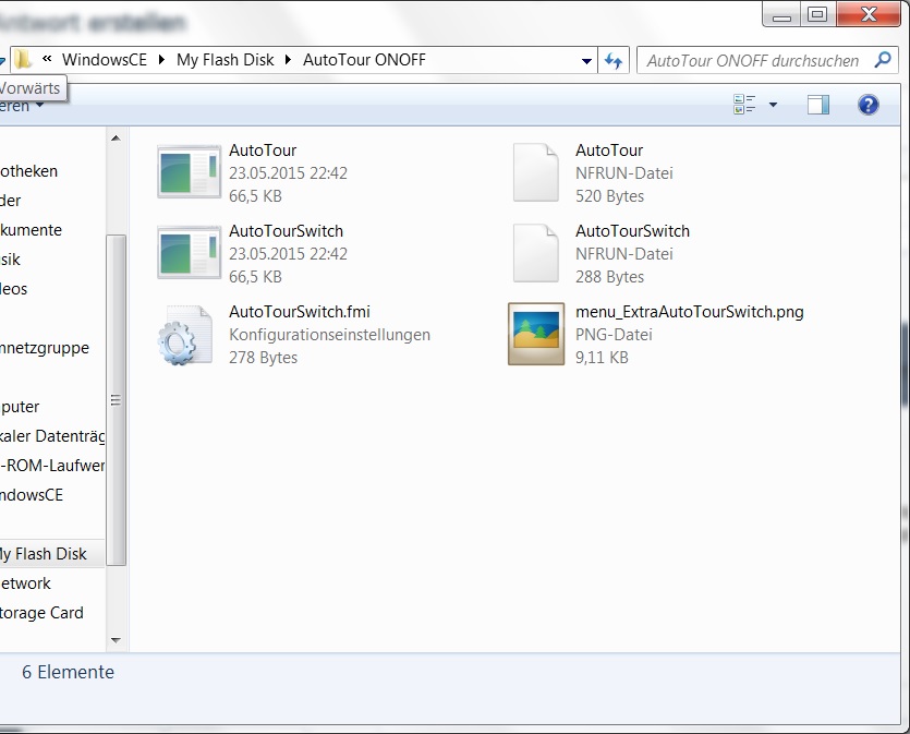

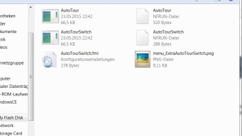

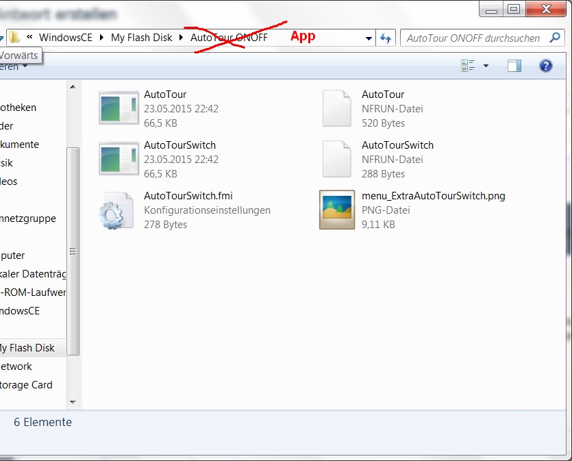

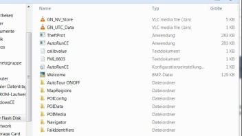

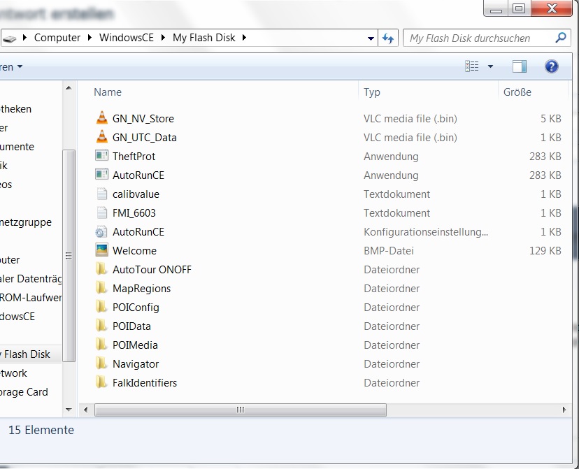

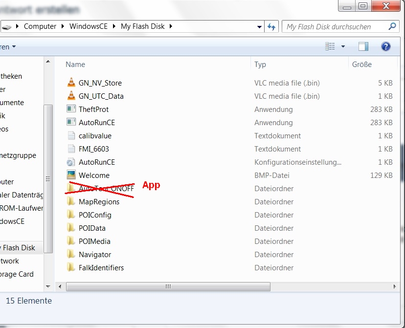

  • leider war ich immer noch nicht erfolgreich und muss euch deswegen hier nochmal mit dem Thema AutoTour nerven.
    Hab jetzt viele Varianten durch aber die neue AutoTour funktion will einfach nicht in meinem Navi auftauchen. Was mache ich nur falsch?
    Navi: Falk F3 3rd
    Software: FN 10.2
    Ich habe mir jetzt auch gleich den neuen Ordner (komplett mit nfRunner-Datei) runtergeladen.
    Ich habe jetzt folgenden Pfad (ohne Erfolg probiert):
    Da ich nicht ganz sicher bin wie die Ordnerstruktur aussehen muss wo ich dann den Inhalt von AutoTour reinkopiere und bei mir unter My Flash Disk auch kein Ordner mit der Bezeichnung App ist, habe ich diesen angelegt und anschließend die neuen Dateien (inkl. nfRunner) reinkopiert. Geräte mit Schiebeschalter an und aus gemacht -- leider kein Erfolg.
    Wenn ich aus der Ordner Bezeichnung App -> AutoTour mache tut sich leider auch nichts.
    Wer kann mir helfen den Fehler im Detail zu finden?
    Im Anhang noch zwei Screenshoots von der Ordnerstruktur.
    Der%20fehler%20steckt%20ja%20bekanntlich%20im%20Detail
    nochmal zur Vorgehensweise.
    • 1. "AutoTour_neu_mit_nfrunner_komplett.zip" runterladen
    • 2. Auf dem PC einen neuen Ordner Anlegen und als "APP" umbenennen.
    • 3. Archiv entpacken. Die 6 darin enthalten Dateien in den soeben erstellten Ordner "APP" kopieren.
    • 4. Ordner "APP" mit den darin enthaltenen Dateien auf das Navi nach "My Flash Disk\" kopieren.
    • 5. Schiebeschalter Navi!
    • 6. Auf dem Navi Menü-Button links unten drücken, danach Hauptmenü auswählen!
    • 7. Im Hauptmenü die Seite mit dem Button "EXTRAS" suchen! (Das Hauptmenü hat mehrere Seiten!!!)
    • Button "EXTRAS" drücken => Autotour ON/OFF drücken .........=> Autotour genießen 8)
