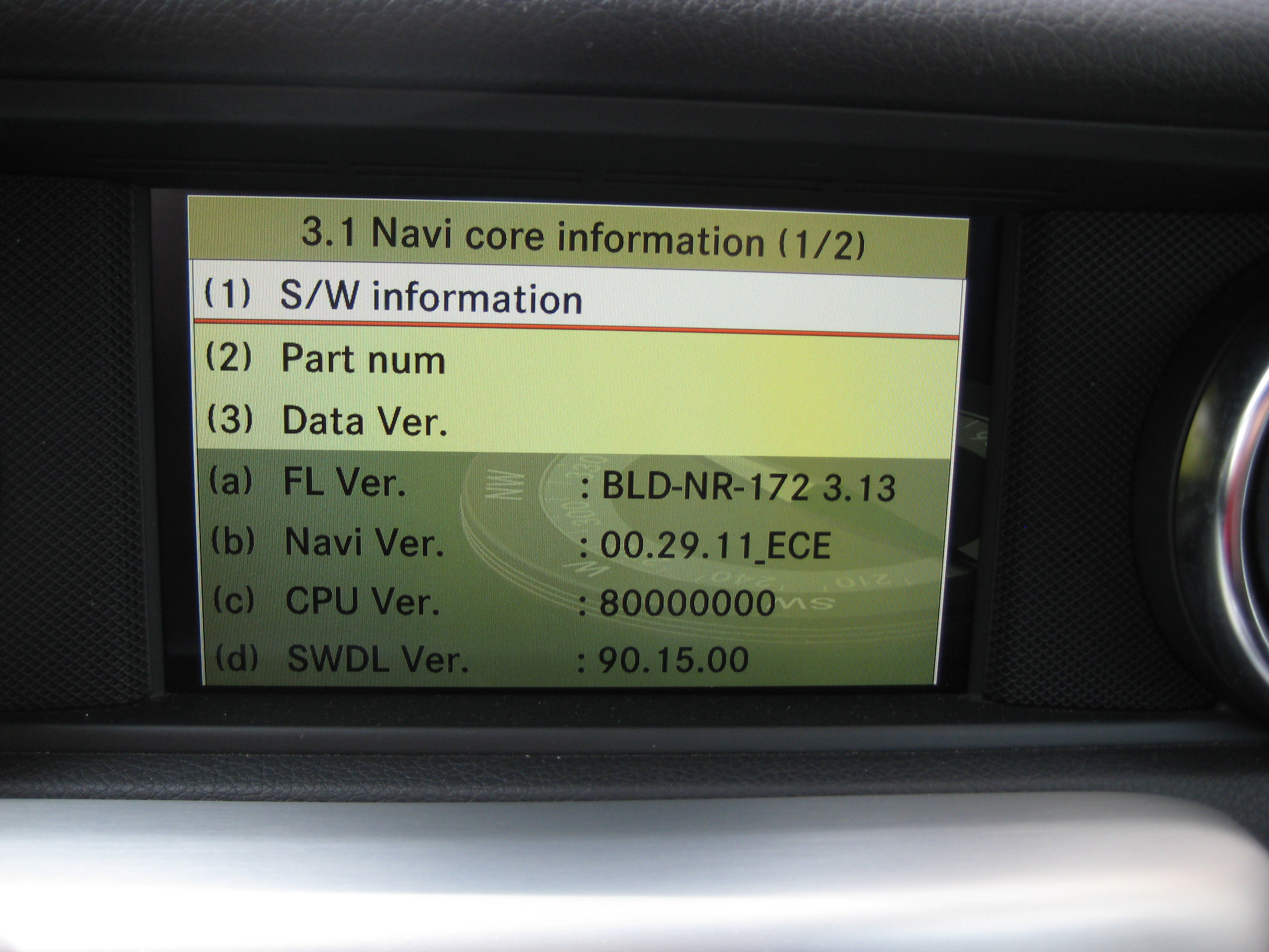

ich fahre einen SLK Baujahr02/2012 mit eingebautem Command-Online(Softversion: BLD-NR-172.13 )und hab versucht die POI&Blitzer einzuspielen.Hab mal ein Foto angehängt.
Irgendwie klappt das nicht.Da ich im Fahrzeug noch die Komforttelefonie drin habe,ist es vielleicht einfacher mit entsprechendem Handy(od.Smartphon)das Problem zu umgehen.Hat vielleicht jemand hier einen Tipp,ob das mit meinem Comand klappt,oder welches Handy am besten geeignet wäre.Vielen Dank im voraus und noch einen schönen Ostermontag.

Hallo Holgi,danke für deine Antwort.Ja hab ich schon durchgelesen,aber hat mich nicht weitergebracht,da ich eine andere Softwareversion drauf hab.

Das Comand zeigt mir auch die Daten(sind aber hunderte Einzeldateien) auf der Karte an,läd diese jedoch nicht ins Gerät(auch kann ich die einzelnen Dateien nicht auswählen).Ich hab es mehrfach probiert...klappt aber nicht.Darum habe ich die Softwareversion meines Comand aufgerufen und fotografiert.Die Leute bei SCDB sagten mir daraufhin mein Comand sei veraltet und die Daten könnten nicht übertragen werden.Das Fahrzeug ist Baujahr 02/2012.
