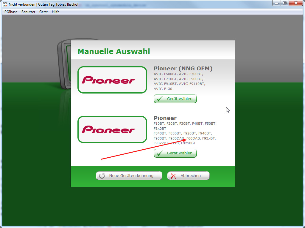

die passende Software habe ich, leider ist mein Gerät nicht darin gelistet.
ich habe mehere Auswahlmöglichkeiten aber keine fürs AVIC-F60DAB -
das Gerät wird gelistet...

Ich habe mir die Software geladen, leider kann ich bei der manuellen Auswahl kein Avic-F60 mehr finden. Auf dem Bild von Robias ist es noch da. Bei meiner Auswahl ist es nicht mehr drin. Vermutlich wegen Kompabilitätsprobleme?!
Es wäre schön was von eich zu dem Thema zu lesen. Vielen Dank Gruss Maik
