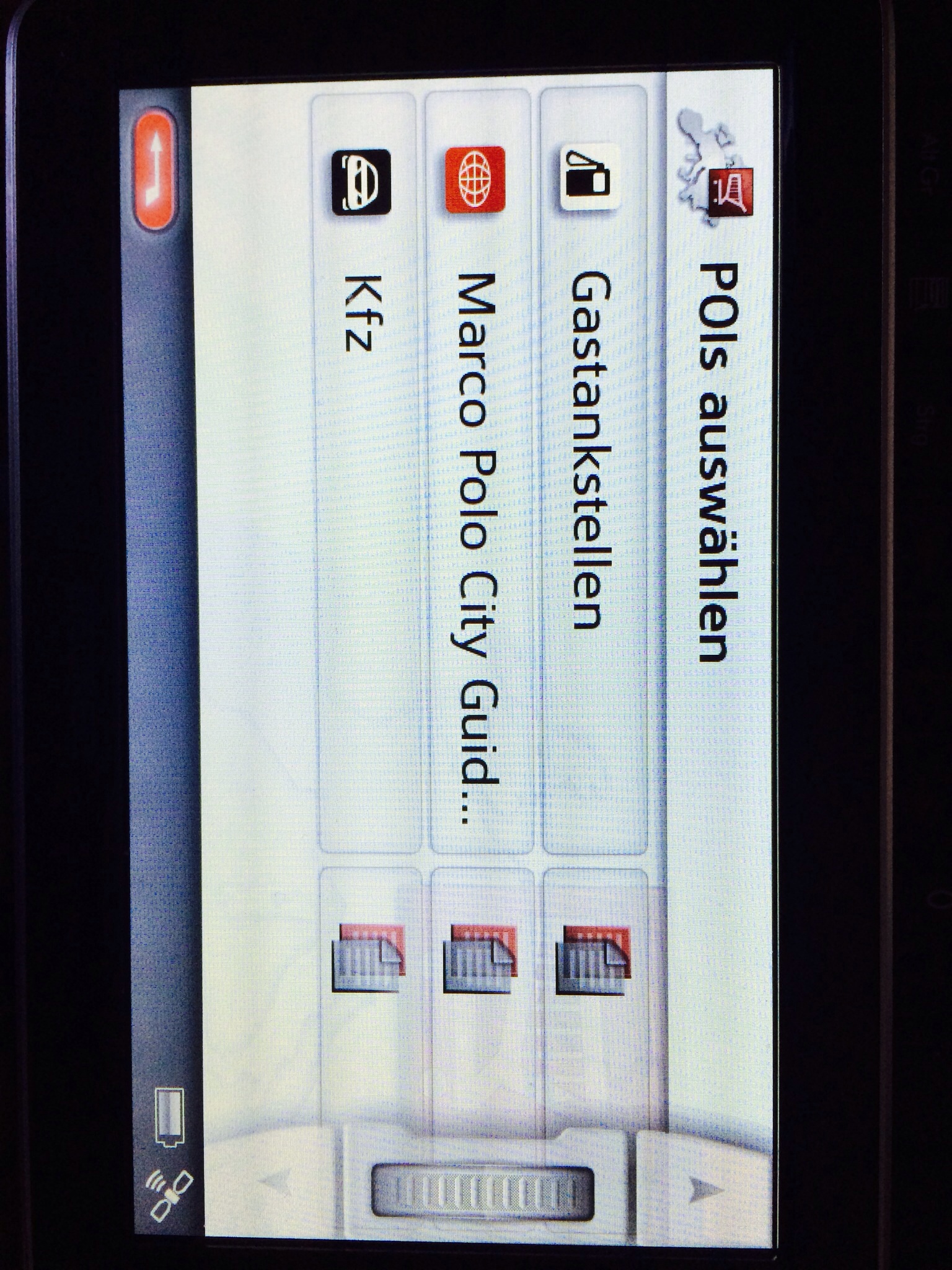

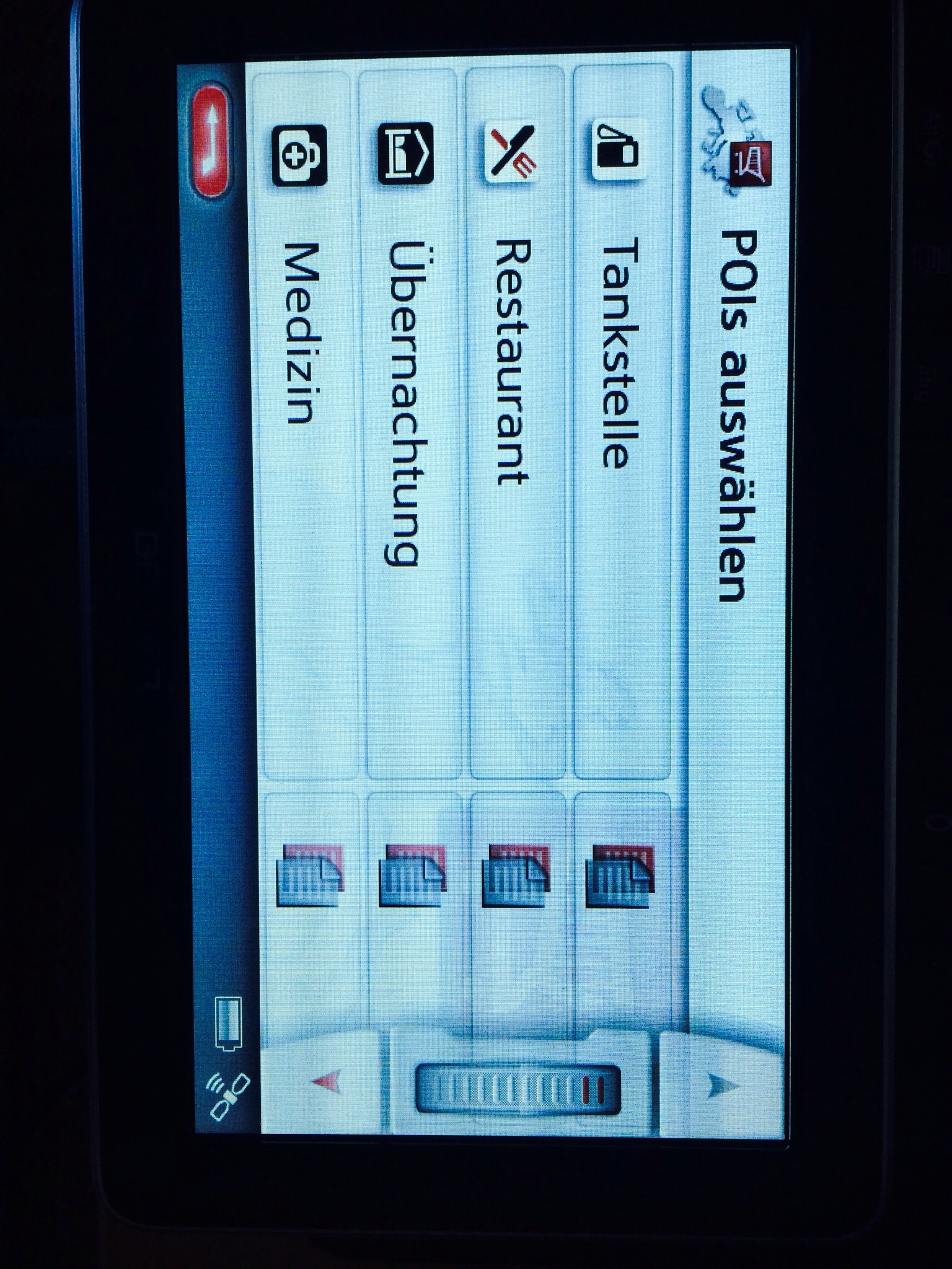

  • Mein Navi ist ein Ready 70 LMU, SW Version 9.15.3.341144, hatte auf Q2 2013 upgedatet vor einiger Zeit, alles funktioniert, Pois Unterverzeichnis ( da sind ja noch 4-5 Seiten verschiedene Kategorien Pois nur 1 Seite fotografiert) wie auf Foto1 und jetzt Update auf Q3 2013 Resultat alles funktioniert ausser dass das Poi Unterverzeichnis wie auf Foto 2 nur noch 3 Kategorien hat.
    Wenn ich die Poi Dateien im Unterverzeichnis Pois vergleiche ( in meinen Sicherungskopies) stelle ich fest dass die neuen Poi Dateien von Q3 2013 das Datum 7.03.2013 haben ausser die Poi Datei EU_UNAV_AlternativPetrolstatio......,Germany -Berlin_MarcoPolo_rich das Datum 20.09.2013 haben, also beim Update Q32013 nicht upgedatet wurden und daher angezeigt werden.
    Das Foto 2 müsste genauso aussehen ( also 4-5 Seiten verschiedene Kategorien Pois ) wie Foto 1
  • Nein, eben nicht. Das Foto 2 ist so wie es auch bei allen anderen Geräten ist. Die müssen das irgendwie angepasst haben, so dass es jetzt beim Ready 70 auch so ist wie bei den anderen Geräten. Alle POI Daten (ausser Alternative Petrol bla,bla) sollten das Datum des downloads haben, also 2014. Schau mal in deine PM.
  • Foto 2 ist das was 992,06kb hat?! Alle Poi Daten haben ja das Datum des Downloads 07.03.2014?(Sorry Schreibfehler)
    Einmal editiert, zuletzt von roetsch ()
  • Ja, das ist Photo 2. Das Datum is also OK. Wie gesagt, da hat was abgeändert. Mit dem downlaod der POIS ist alles OK, das Submenu hat sich geändert. Vielleicht kann sich ja Dr. Becker mal dazu äussern und erklären warum man das gemacht hat?
