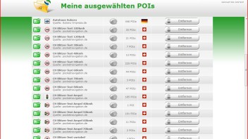

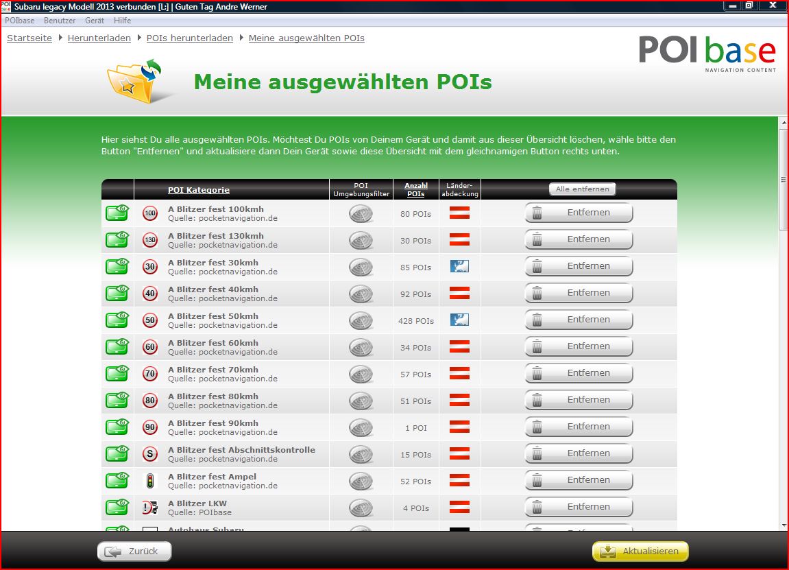

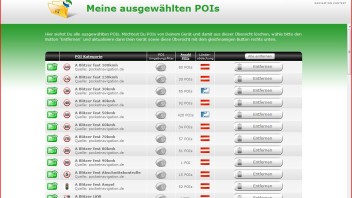

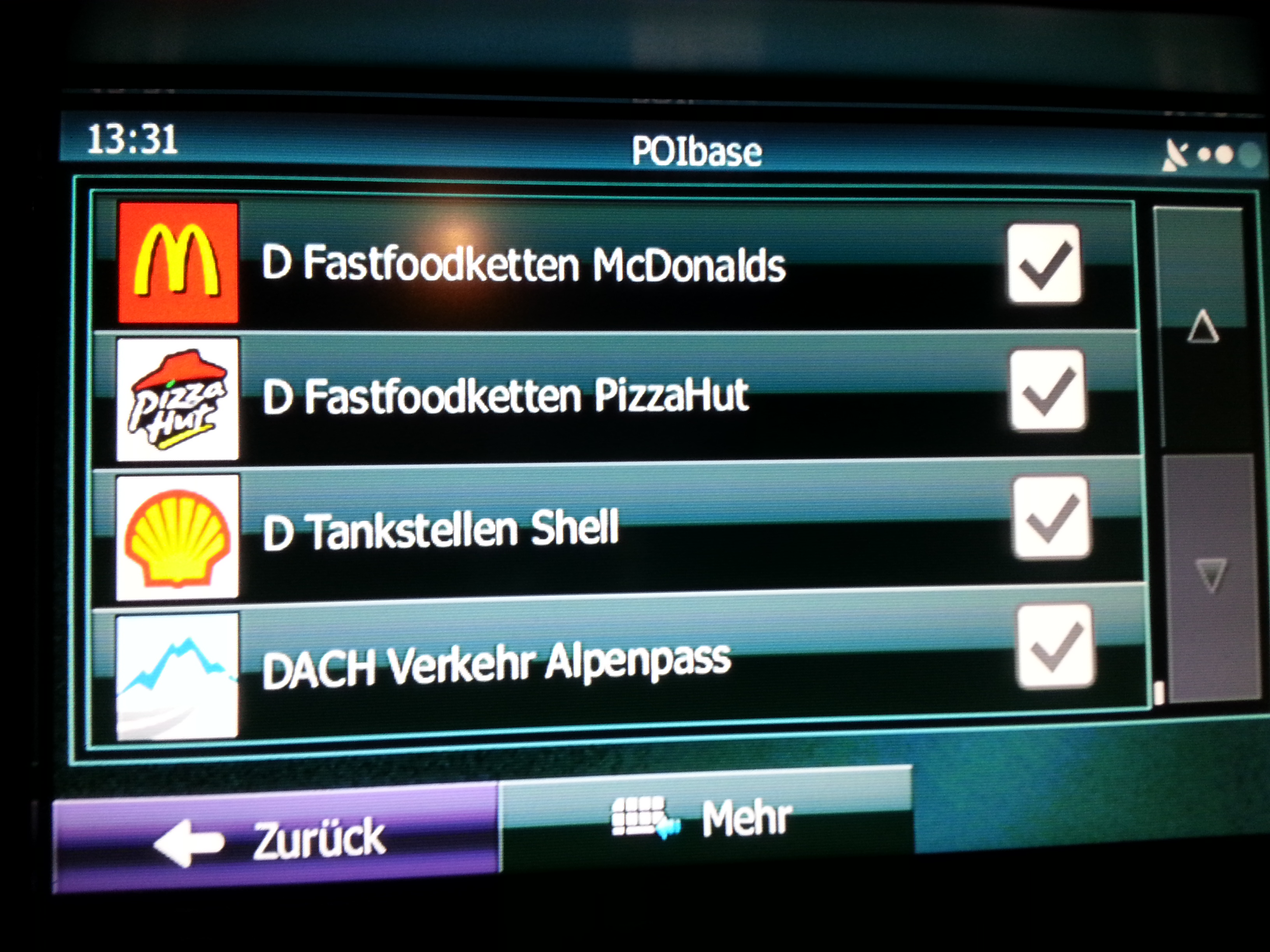

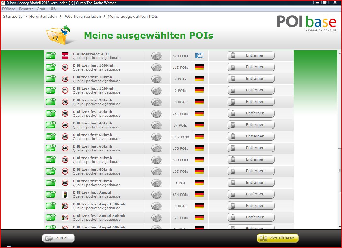

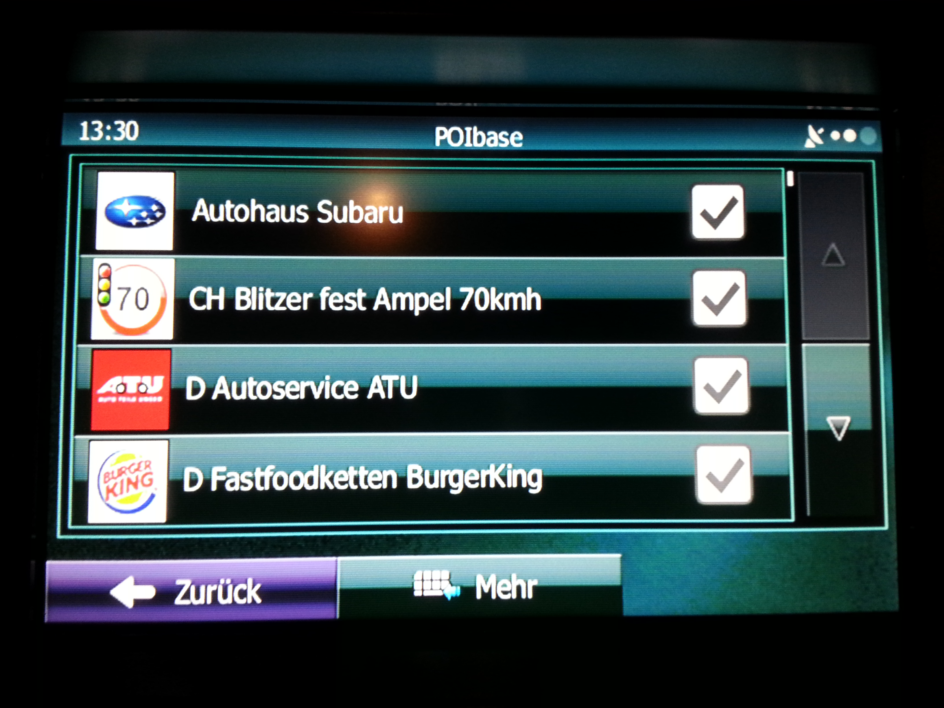

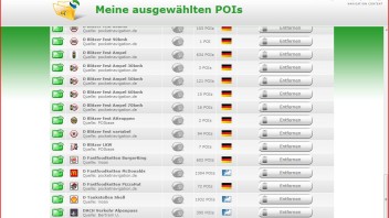

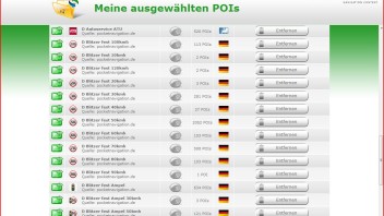

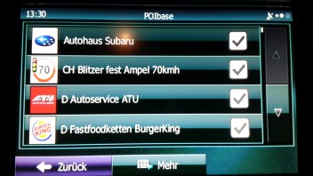

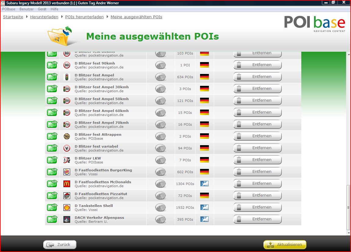

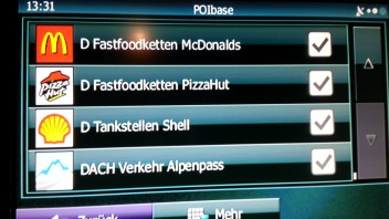

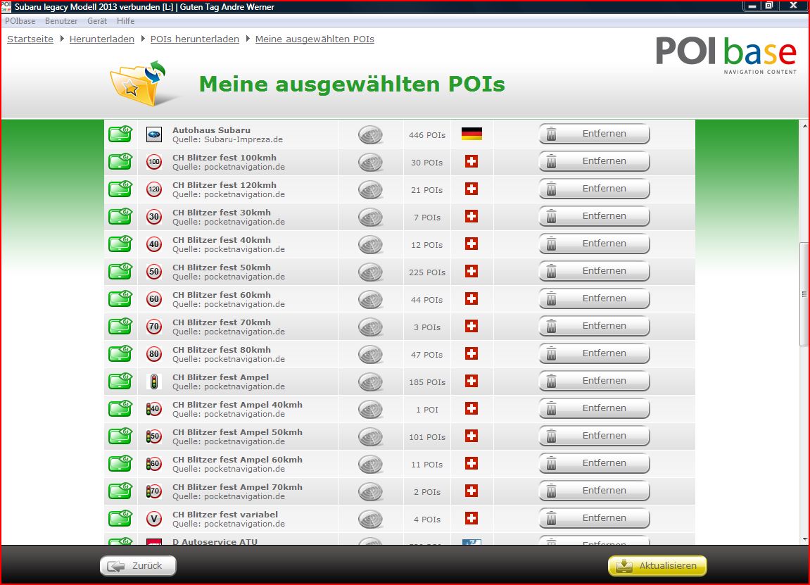

    Ich habe die BETA Version verwendet. Die "normale" Version erkennt die SD Karte nicht. Und Subaru - Legacy 2013 (iGO OEM) habe ich auch augewählt. Ich habe das ganze dehalb heute noch einmal neu installiert usw. Es funktioniert aber nicht. Ich habe die gesamten Blitzer DACH installiert und noch 7 wahllos ausgesuchte POIs installiert. Diese 7 POIs werden auch angezeigt. Und eine einzige Blitzer Kategorie: CH Blitzer fest Ampel 70kmh. Warum nur die eine und warum gerade diese? Ich habe dafür einige Fotos gemacht. Auf 4 Bildern ist zu sehen, welche POIs ich über POIbase hinzugefügt habe. Auf 2 Bildern ist das Navi zu sehen, mit den POIs die angezeigt werden.

    die Blitzer werden bei diesem Modell nicht wie normale POIs angezeigt und aufgelistet. Es wird die interne Blitzerwarnfunktion von IGO verwendet und daher musst Du die Anzeige und Ansage von Blitzern in den Warneinstellungen aktivieren! Das geht nur, wenn Du nicht in der Schweiz bist und GPS-Empfang hast. Die Anzeige der Blitzer erfolgt dann mit einem extra Icon von iGO. Die CH Blitzer fest Ampel 70kmh Kategorie wurde angezeigt, weil die aus versehen in der falschen Kategorie war und von uns als normaler POI geführt wurde. Das habe ich geändert.
