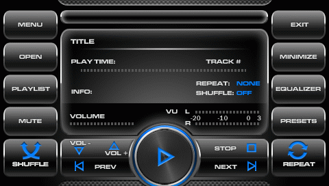

  • Schade das keiner eine hilfe wusste. Habe mir jetzt das @tomic Skin installiert, starte aber darüber nicht den TCPMP weil ich den sehr schlecht zu bedienen finde, sondern habe im Netz den NaviPlayer V1.0 gefunden. Dieser läuft optimal, ist mit GPL und hat verschiedene skins, darunter auch welche die sich mit Fingern bedienen lassen (siehe Bild). Er lässt sich in den Hintergrund schieben, so das Musik läuft und die Navisoftware zu sehen ist. Dabei bleib ein kleines Fenster mit dem man sofort wieder zurück im Player ist. Ich finde das so ideal.

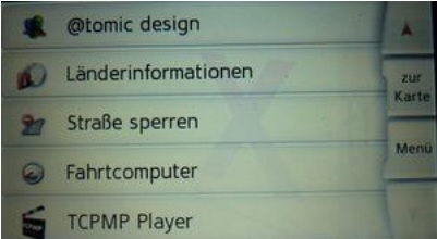

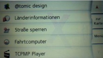

    Eine Frage habe ich noch, kann/darf ich im @tomic Skin im Extra-Menü den Button ändern der den Player startet? Ich finde das blöd das da TCPMP Player drauf steht und ein anderer Player startet. Wenn das geht, in welcher lua oder ui finde ich das Menü?
    Schöne Grüße
    Uwe
    es geht nicht darum das keiner helfen konnte ,sondern vielmehr darum das es Lizenztechnische Probleme gibt. Da du ja selbst eine Lösung gefunden hast,ist doch alles gut.
    Selbstverständlich darfst du den @tomic skin auf deine Wünsche anpassen,nur nicht wieder ins Netz stellen und den skin als deinen "verkaufen".
    Poste mal den link welchen skin du hast,dann schaue ich mir mal an wo du das ändern kannst.
    Edit: In welchem Menü befindet sich der button zu aktivieren des players?
