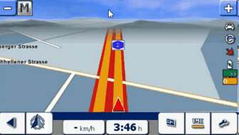

    gibt es eine Möglichkeit die Fahrstrecke auf dem Navidisplay aufzunehmen inkl. Sparachansagen ?
    Vielleicht ein Tool oder App von der Speicherkarte starten und auch auf der SD Karte als Video aufnehmen.

    mir geht es wirklich um das aufzeichnen der Monitorausgabe am besten mit den gesprochenen Anweisungen als Video.
    und zwar als Dokumentation was für ein Mist dabei als Wegführung und Anweisungen ausgegeben wird.
    Ich brauchen keine GPS Daten und möchte die Route auch nicht später simulieren.

    Anbei hänge ich mal als Zugabe die Aufzeichnung einer kleinen Route mit Sprachausgabe als gezipptes "Mp4"-Video an. Hilfsmittel für die Aufzeichnung hier im Beispiel:
    • # Remote Display Control Host
    • # CamStudioPortable
    Allerdings habe ich "längere" Passagen ohne Sprachaugabe später rausgeschnitten. Navi war ein F10 3rd.
