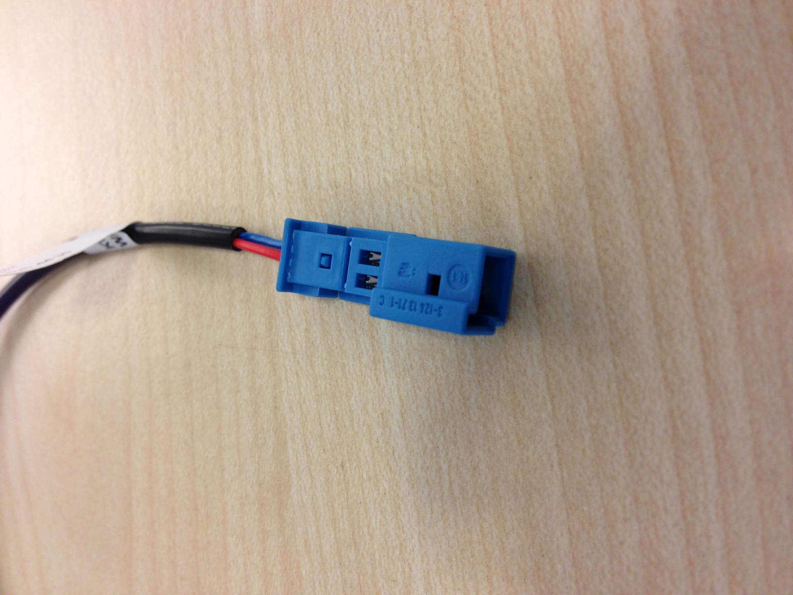

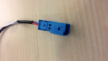

    du hattest recht. Es war die A001 820 44 35. Hatten die sogar da. Kostet knappe 50€. Was mich jedoch wundert, war, das die meinten ich bräuchte noch Steuergeräte dafür um es zu betreiben. Ich meine es würde reichen ein Kabel mit entsprechenden Stecker zu kaufen. Von Kufatec gibt es ja uch "nur" ein Kabel mit einem Mikrofon dran, was hinten in das NTG 2.5 eingesteckt wird. Wenn du schon mit der Teilenummer richtig gelegen hast, hast du zufällig auch die Teilenummer für das Kabel was nach unten führt?
    Gruß und Danke im voraus
