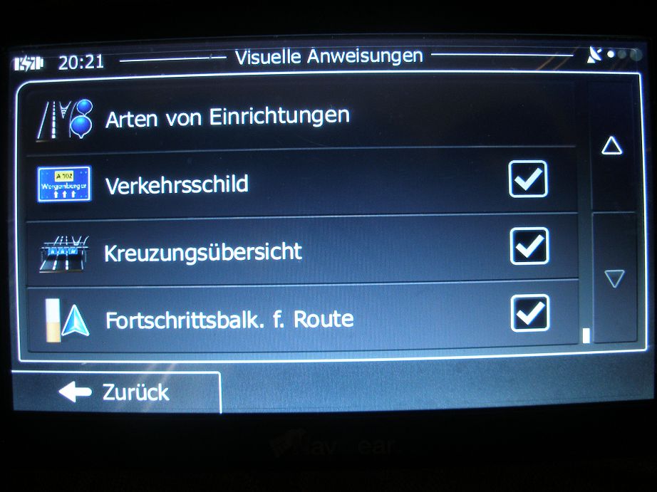

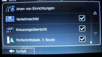

Hab in den Einstellungen unter Visuelle Anzeige bei Verkehrsschild und Kreuzungsübersicht den Haken gesetzt,Die Autobahnschilder werden Angezeigt jedoch diese HD Autobahn Ansichten an Ausfahrten nicht(so wie auf dam Karton Abgebildet).Habe den Save Ordner schon mal gelöscht,TMC funktioniert auch.Das Navi ist nicht von Pearl direkt und so hab ich bei denen auch kein Garantieanspruch.Das Navi ist von Pearl nur Importiert und nicht der Hersteller,auf die Frage wer der Hersteller sei, sagte mir Die Freundliche Dame von Pearl das der Hersteller unbekannt sei.Hab das Navi seit April 2012.

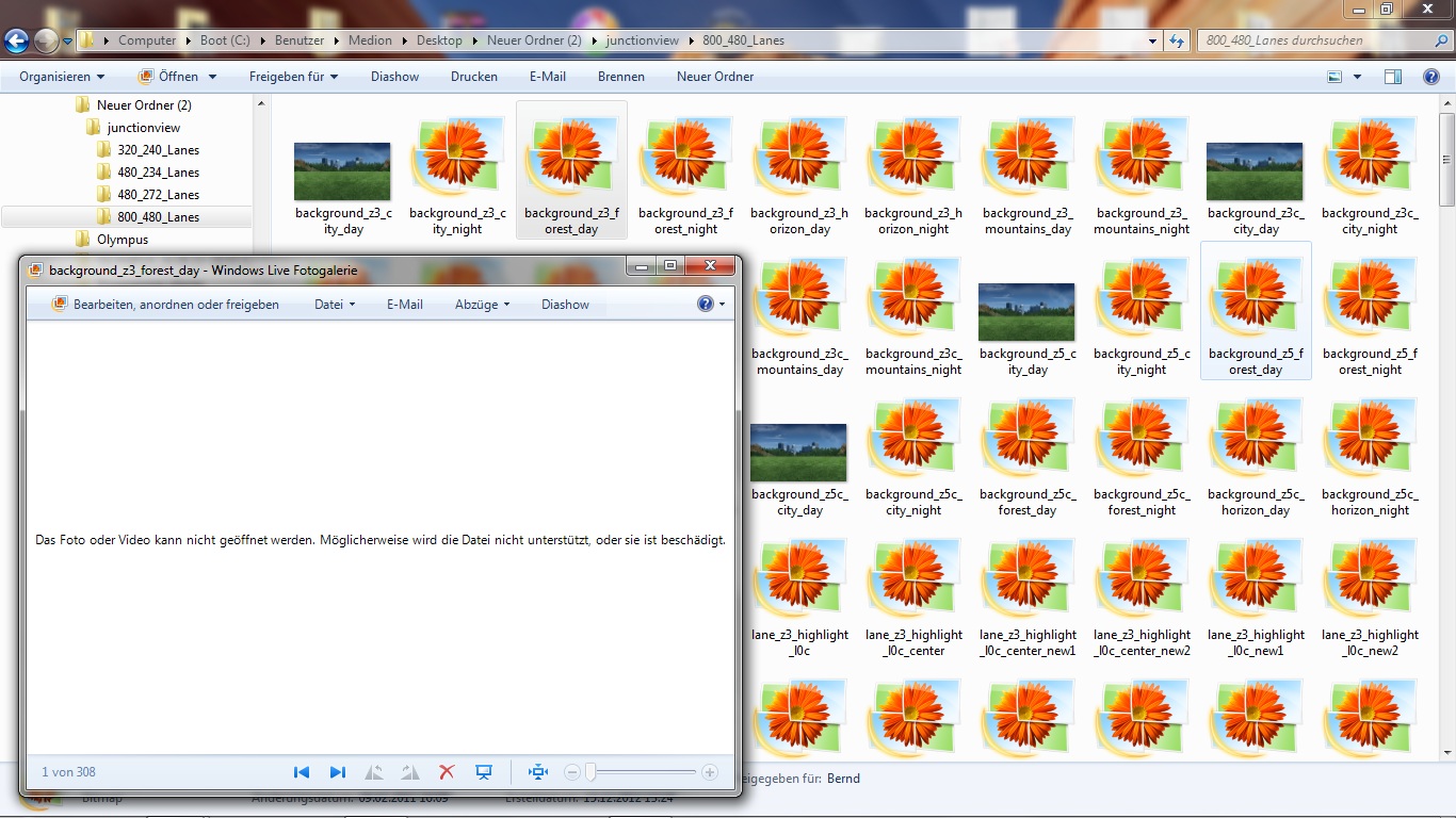

Gruß erichErstmal Herzlichen Dank für die Schnelle Antwort.Mit der Routensimulation hab ich es auch schon probiert nach München,Berlin,Frankfurt,Bonn.Ich hab den Ordner "junktionview" entpackt in dem 4 Lanes Ordner enthalten sind, leider kann ich die Dateien nicht öffnen(bis auf die 4 die auf dem Foto zu sehen sind) obwohl es Dateien von Typ bmp sind,im Anhang ein Screenshot von der Fehlermeldung beim Öffnen einer Datei.
Hallo Andrea1910,
ist normal dass die nicht zu öffnen sind, dafür gibt es ein Tool. Aber das sieht soweit alles o.k. aus. Funktionieren die Strassenschilder, die Gelben und Blauen?

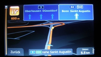

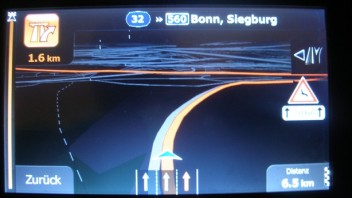

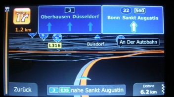

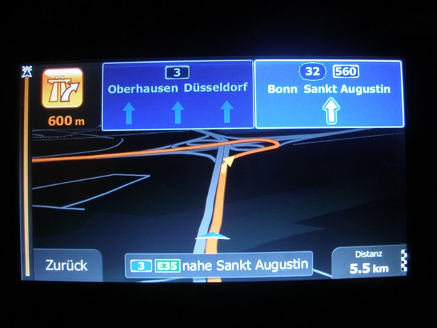

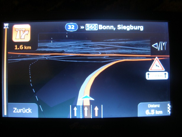

ab 800 meter sollte die sichtbar sein. Simulier mal Autobahnkreuz Bonn-Siegburg.
Ich habe Dir eine Mail geschrieben.
Gruß erich -
Hallo Erich,
hab es mit der Simulation versucht ,leider ohne erfolg.
Gruß Andreas -

habe den junctionview Ordner ausgetauscht und den Save Ordner gelöscht,bei Kreuzungsübersicht ist der Haken gesetzt, leider sind die Autobahn Ausfahrten immer noch nicht zu sehen.Habe es mit diverse Ausfahrten versucht.
Gruß Andreas -

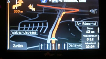

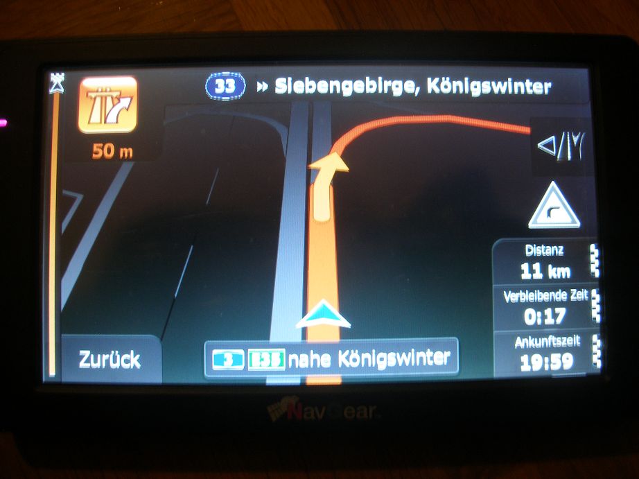

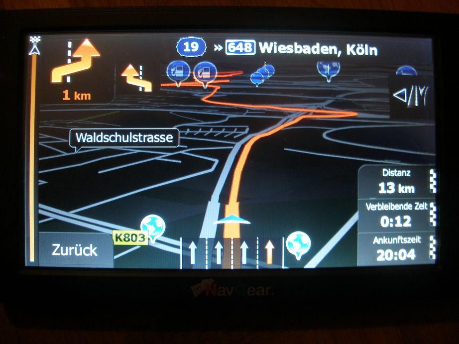

siehe meinen eintrag 3.wenn die ausfahrten nicht soft-/kartenmäßig vorliegen, kannst du einstellungen vornehmen so viele du willst, es werden werden nur wenige ausfahrten/kreuze angezeigt.
Hallo Diethelm,

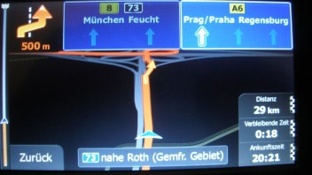

ich habe auch langsam den eindruck das bei diesem Navi die einzige HD Autobahn Ausfahrt,die Auf dem Karton ist, bei der Simulation an Autobahnkreuzen bin ich bis jetzt noch nicht an so eine Ansicht geraten.
Gruß Andreas -

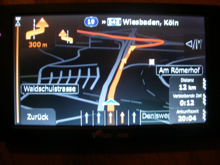

Ne, das stimmt nicht ganz so. wenn ich nach köln fahre, habe ich schon einige drin. und ob das so mit der simulation funktioniert weiß ich auch nicht.
