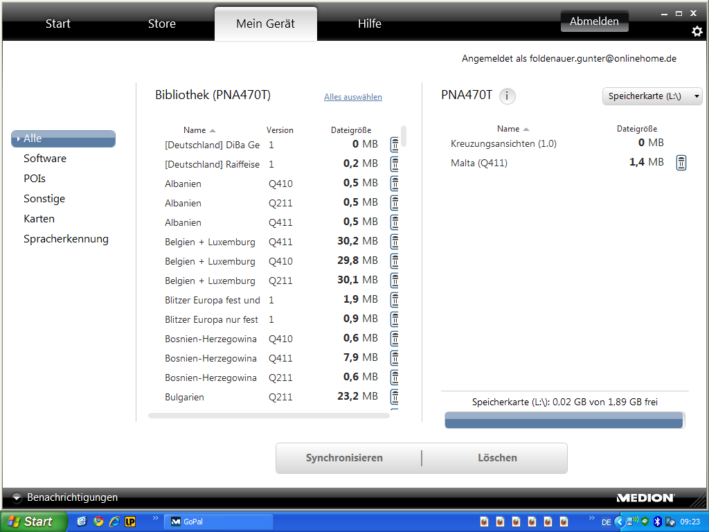

    alle über Vorgänger-Assi auf Speicherkarte gespeicherten Daten, wie Karten, Poi`s usw., werden im neuen Assi (6.0)
    nicht aufgezeigt. Neu hinzugefügte Karten ect. erscheinen.
    Frage:
    Müssen diejenigen über den Vorgänger (6.0) gespeicherten Daten gelöscht werden und dann neu synchronisiert werden um diese im (6.0) auf der Speicherkarte sichtbar zu machen? Oder gibt es eine Synronisiermöglichkeit?

    All diese synchronisierten Kartendaten, Spracherkennung, POI´s ect. sind ja auf der Speicherkarte. Diese Daten werden über den Kartenleser (als "Mein Gerät" - SK wird erkannt) nicht aufgelistet . Aufgelistet werden nur solche, die mit (6.0) nachsynchronisiert werden.
    Gufo
  • Diese Daten werden über den Kartenleser (als "Mein Gerät" - SK wird erkannt) nicht aufgelistet
    Damit diese Dateien unter "Mein Gerät" gelistet werden, mußt Du mit Hilfe der APD-Dateien diese in die Bibliothek importieren (es ist somit völlig egal was sich auf der Karte befindet, es sei denn dort wären auch die korrekten APD-Dateien).

    Sämtliche Daten auf der Speicherkarte aus Assi 5.5 sind nicht aufgelistet, wenn diese im Kartenleser steckt. Dieses geschieht ja jetzt über Assi 6.0. "Mein Gerät", wo auch die Speicherkarte erkannt wird. Nur neu hinzugefügte, synchronisierte, z.B. Kartendaten "Malta oder Polen", werden sichtlich aufgelistet. Im Navigerät funktioniert die Speicherkarte nach wie vor. Im PC und somit im Assi 6.0. sind Vorgängerdaten aus 5.5. auf der Speicherkarte nicht erkennbar.
    Sieht so aus, dass über PC alle Kartendaten aus 5.5. zu löschen sind, und alle wieder über Assi 6.0. neu synchronisiert werden. Ist das auch Eure Meinung?

    Sei bitte so freundlich und lese meine Probleme nochmals genau durch. Die Rede ist nicht von den Programmpaketen, sondern nur von der Speicherkarte. Die Programmpakete sind bereits in der Bibliothek vorhanden, was mir beim Einlegen der DVD auch nochmals bestätigt wurde.
    Nochmal: beim Einlegen der SPEICHERKARTE in den Kartenleser wird der Inhalt im weiteren Schritt über "Mein Gerät" der Speicherkarte nicht aufgezeigt.
    Bitte meine detaillierte Erläuterung vom 06.11./9:14 nochmals vornehmen. Leider beherrsche ich das Zitieren ?( nicht.
    Danke!
  • beim Einlegen der SPEICHERKARTE in den Kartenleser wird der Inhalt im weiteren Schritt über "Mein Gerät" der Speicherkarte nicht aufgezeigt.
    Kann der Assi auch nicht, weil ihm die dazugehörigen APD´s fehlen.
    Der neue Assi legt auf der SD oder auch im Internen die APD´s ab die du gesynct hast. Damit weiß er was da drauf ist und was dir noch fehlt.
    Der alte Assi hat das nicht gemacht und somit kann der neue diese Sachen auch nicht unter "Mein Gerät" anzeigen.

    d.h., alle alten Kartendaten ect. von der Speicherkarte runter und neu drauf? Neu sychronisierte Daten zeigt der neue Assi unter " Mein Gerät" im rechten Feld unterhalb Info-Name auf. Das habe ich bereits festgestellt und in meinem Schrieb am 04.11./15:22 erwähnt.
  • d.h., alle alten Kartendaten ect. von der Speicherkarte runter und neu drauf?
    Wenn es dich befriedigt kannst du es machen. Aber das Navi läuft ja auch ohne diese Infos für den Assi.

    habe alle für mich relevanten Karten zwischenzeitlich einfach drübersynchronisiert ohne zu löschen. Es werden jetzt alle im neuen Assi angezeigt. Man darf nur nicht aufgeben.
    Jetzt ist alles ok - bis auf evt. Unentdecktes.
    Datenmigration kein Problem.
