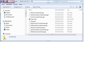

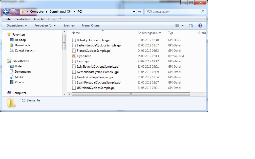

    zu 2) Alle Dateien im Verzeichnis POI habe ich gelöscht und die Originaldateien aus einem Backup wieder hinein kopiert. Ergebnis: negativ. Was ich nicht verstehe ist Folgendes:
    Gerät im Original-Zustand aus dem Karton genommen und (ein bisschen hatte ich ja bereits gelesen) in den Datenträger-Modus umgeschaltet. Alle Dateien und Verzeichnisse waren sichtbar -> komplettes Backup gemacht. Zu diesem Zeitpunkt existierte keine POI.GPI im Verzeichnis!
    Auch beim Hinzufügen von POIs (egal woher und womit) wurde keine POI.GPI erstellt.
    Die im Originalzustand vorhandenen Dateien (Namen mss ich nachsehen, irgendetwas mit Deutschland, England, etc.) erzeugten jedoch Icons.
