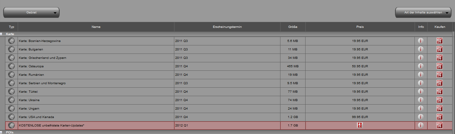

Habe im QM nichts über das kostenlose update unter Karten gefunden. Sollte ja im Menüpunt: Katalog zu finden sein. Das einzige was als FREE markiert war, ist die lernende Navigation die bereits auf dem Gerät installiert iat. Ich bin zwar friedhofsblond, so blond nun aber auch nicht...

guckt du hier.
Und das bringt ihm jetzt genau was? Er schrieb doch, dass ihm das Update nicht angezeigt wird.
@knarf: Dir bleibt wohl nur der Anruf bei der Becker Hotline und eine Mail mit einer Rechnungskopie an die Service Mail Adresse von Becker service@mobilenavigation.mybecker.com.
Ich habs am Anfang auch übersehen.....

danke für die Hinweise. Habe gestern Abend um 22.00 eine mail an Becker geschickt.Heute morgen 8.35Uhr Antwort per mail. Konnte nun im QM das Update finden. Danke für das JPG Bild.
