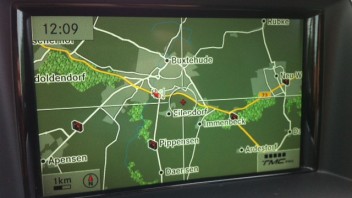

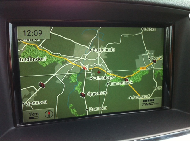

  • Auch ich möchte mich für die Klasse Anleitung bedanken. Auch ich habe das Command Online mit DVD-Wechsler NTG 4.5 mit der Version 01-2011 mit SD-Schacht (MB-Code 512 analog zu MB-Code 527).
    Habe auch alles wie beschrieben gemacht. Jedoch habe ebenfalls nichts
    bemerkt, dass etwas importiert wurde, es wurde bei mir auch keine Meldung dazu angezeigt, nach ca. 7 Min. konnte ich dann unter dem Menüpunkt endlich "persönliche Sonderziele auf Karte anzeigen" unter anderen auch "DACH feste Blitzer" auswählen und anhaken. Die DACH mobilen fehlten. Im Menüpunkt: "persönliche Sonderziele Verwalten" wurden nur die bereits von MB installierten POIs angezeigt, jedoch nicht die neu installierten Blitzer-POIs. Die "DACH-mobile Blitzer" POIs wurde überhaupt nicht zur Auswahl angezeigt.
    Zum Test habe ich dann eine Vorführfahrt innerhalb des Navis durchgeführt, es wurden keine Blitzer-POIs angezeigt, obwohl ich definitiv weiss, das auf dieser Strecke drei feste Säulenblitzer installiert sind, die bereits von MB installierten und aktivierten POIs werden aber auf dieser Vorführfahrt angezeigt.
    Die Anzeigeseinstellung der Karten stand bei mir zum Test auf unter 1 km.

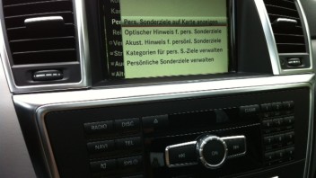

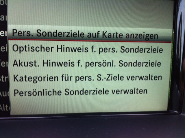

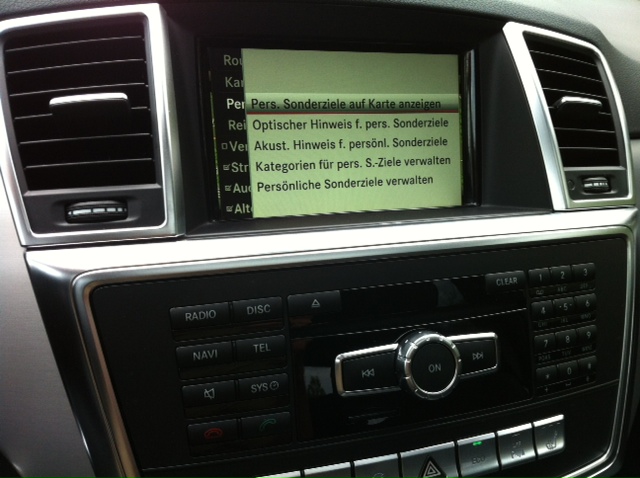

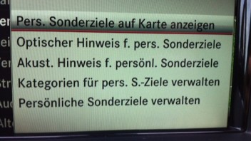

  • 3. Optionen für die "pers. Sonderziele auswählen a) anzeigen b) optisch warnen c) akustisch warnen
    ACHTUNG: Die Anzeige der pers. Sonderziele geht nur bei Masstab 1km oder kleiner. Die Warnung geht über 1km trotzdem, werden allerdings nicht mehr als Symbole angezeigt.
    Habe meine persönlichen Sonderziele nach der Beschreibung von Achim Breitner(vielen Dank) erstellt mit Hilfe von POIBase, hat fast alles tadellos geklappt bis auf eine Einschränkung, im Punkt: Optionen für die pers. Sonderziele auswählen.... fehlt bei mir in der Auflistung- Akust. Hinweis f. persönliche Sonderziele -. Ich kann die Sonderziele in der Karte sehen, aber nicht als Gong hören. Hat jemand eine Idee woran das liegt?
    Im Voraus besten Dank
  • Weiter habe ich gelesen, da die akustische Warnung wohl erst ab dem Modell-Jahr 2013 bzw. ab Version 1.5 gehen soll?
    Diese Aussage vom Modelljahr 2013 ist mit großer Wahrscheinlichkeit falsch, siehe dazu den Beitrag von Achim Breitner mit entsprechendem Bildmaterial. Das ist alles von 2012. Ich selbst habe einen W204, Baujahr 2011, Modelljahr 2012 mit Comand Online. Der Punkt Akustische Warnung bei POIs fehlt bei mir auch, der Grund ist mir auch unverständlich.
  • Also ich habe einen Benz vom Baujahr 04/12 und es es hat alles wunderbar geklappt. Die Anleitung ist optimal. Allerdings dauert die Übertragung der Daten fast ne halbe Stunde aber dann wird alles super unter den persönlichen Zielen angezeigt und man kann auch per Hand die Häkchen vor den einzelnen Blitzern ändern. Auch die akustische Anzeige kann gewählt werden. Das einzige Problem ist das eben nur D-A-CH die festen Blitzer angezeigt werden.......wie sieht es denn mit den mobilen Blitzern aus ????? Hat da schon jemand Erfahrung
  • Das einzige Problem ist das eben nur D-A-CH die festen Blitzer angezeigt werden.......wie sieht es denn mit den mobilen Blitzern aus ????? Hat da schon jemand Erfahrung
    Habe gerade erstmals mein Comand Navi mit persönlichen POIs eingerichtet. Ich habe zwar einen Mac- Computer (Intel), aber durch Parallels habe ich Windows XP als zweites Betriebssystem zur Verfügung. In XP habe ich mir POIBase runtergeladen und auf dem Computer installiert. In POIBase ist neuerdings Mercedes Comand aufgelistet. In POIBase gibt es auch die mobilen Blitzer für DACH oder nur Deutschland. Ich habe sie zusammen mit den festen BlitzerPOIs und Tankstellen auf eine Speicherkarte installiert. Es funktioniert alles im Auto, negativ ist die Tatsache das es keine Kontrolle über den Abschluss der Installation im Auto gibt, 5 Minuten und mehr evtl. sind realistisch. Wie schon von mir erwähnt bekomme ich keine akustische Meldungen zum Anwählen angeboten.
