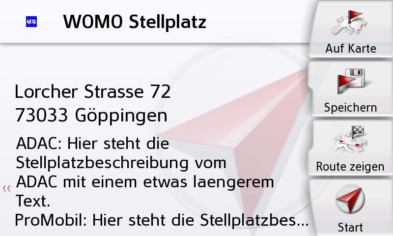

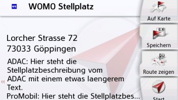

genau das Problem habe ich auch. Bei meinem BECKER active.6 LMU plus möchte ich selbst zusammengestellte POI's mit längerer Beschreibung verwenden. Die kml-Datei habe ich wie folgt aufgebaut:
XML
Alles anzeigen<?xml version="1.0" encoding="UTF-8"?> <kml xmlns="http://www.opengis.net/kml/2.2" xmlns:gx="http://www.google.com/kml/ext/2.2"> <Document> <name>WOMO Stellplaetze</name> <description>Stellplaetze von ADAC, ProMobil, Bordatlas, Campercontact, ...</description> <metadata><igoicon><filename>CONTENT\USERDATA\poi_bmp\Stellplaetze.bmp</filename></igoicon></metadata> <Placemark> <name>WOMO Stellplatz</name> <description> ADAC: Hier steht die Stellplatzbeschreibung vom ADAC mit einem etwas laengerem Text. ProMobil: Hier steht die Stellplatzbeschreibung von ProMobil mit einem etwas laengerem Text. Bordatlas: Hier steht die Stellplatzbeschreibung vom Bordatlas mit einem etwas laengerem Text. Campercontact: Hier steht die Stellplatzbeschreibung von Campercontact mit einem etwas laengerem Text. AiresFrance: Hier steht die Stellplatzbeschreibung von AiresFrance mit einem etwas laengerem Text. </description> <Point><coordinates>9.64827,48.71195</coordinates></Point> </Placemark> ... </Document></kml>Die POI - Beschreibung wird bei der Anzeige abgeschnitten. Siehe Abgeschnittene_Beschreibung.bmp

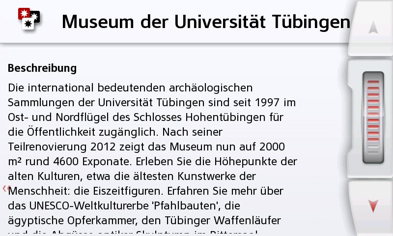

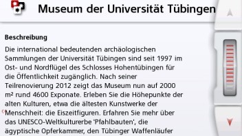

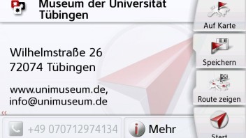

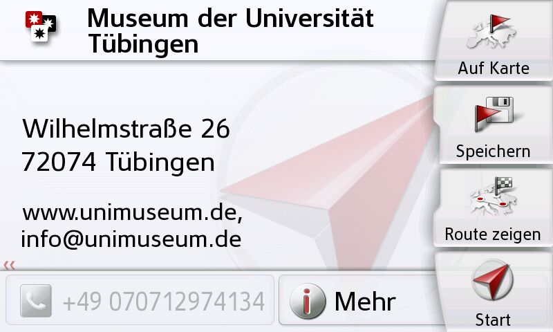

Leider kann hier beim active.6 auch nicht gescrollt werden.Meiner Ansicht nach ist das ein Fehler in der BECKER Software, den BECKER nicht beseitigen darf/kann/möchte. Denn wenn man die vorinstallierten POI's anschaut, ist in der Beschreibung noch ein [Info/Mehr] - Button eingebaut. Siehe Info-Mehr_Button.bmp. Über ihn kommt man dann auf eine weitere Seite, in der der komplette scrollbare Text darstellt wird. Siehe Ausfuehrl_Beschreibung.bmp.
Weiß vielleicht jemand, wie in der kml-Datei solch ein weiterer Button eingebaut werden kann?
