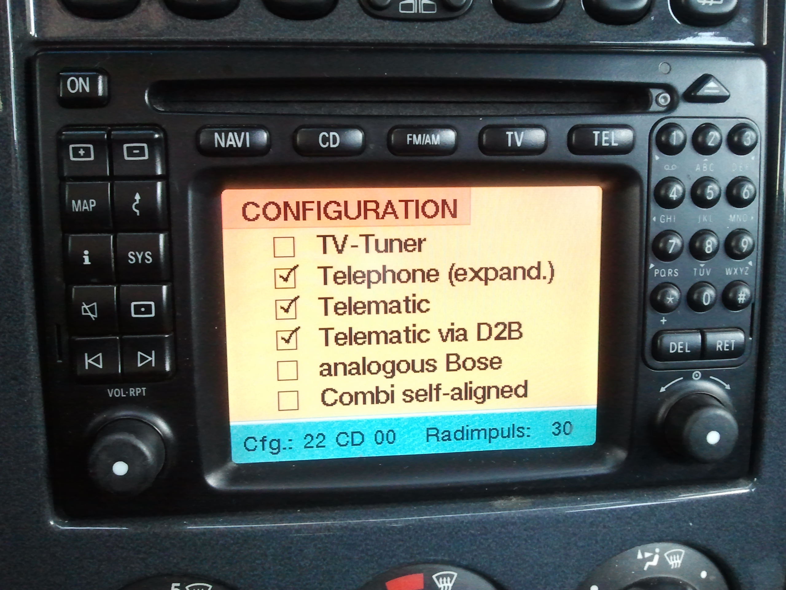

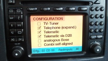

    1. Wie kann ich rausfinden welche Komponenten bei mir bereits verbaut sind (Freisprecheinrichtung usw)? Kann das Comand Mp3s wiedergeben? (Habe hierzu mal ein Bild aus dem Servicemenü gemacht)

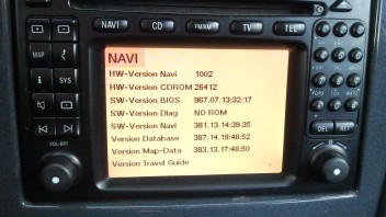

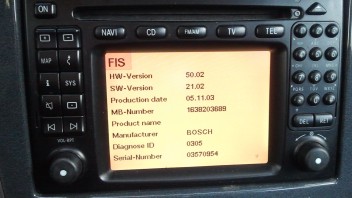

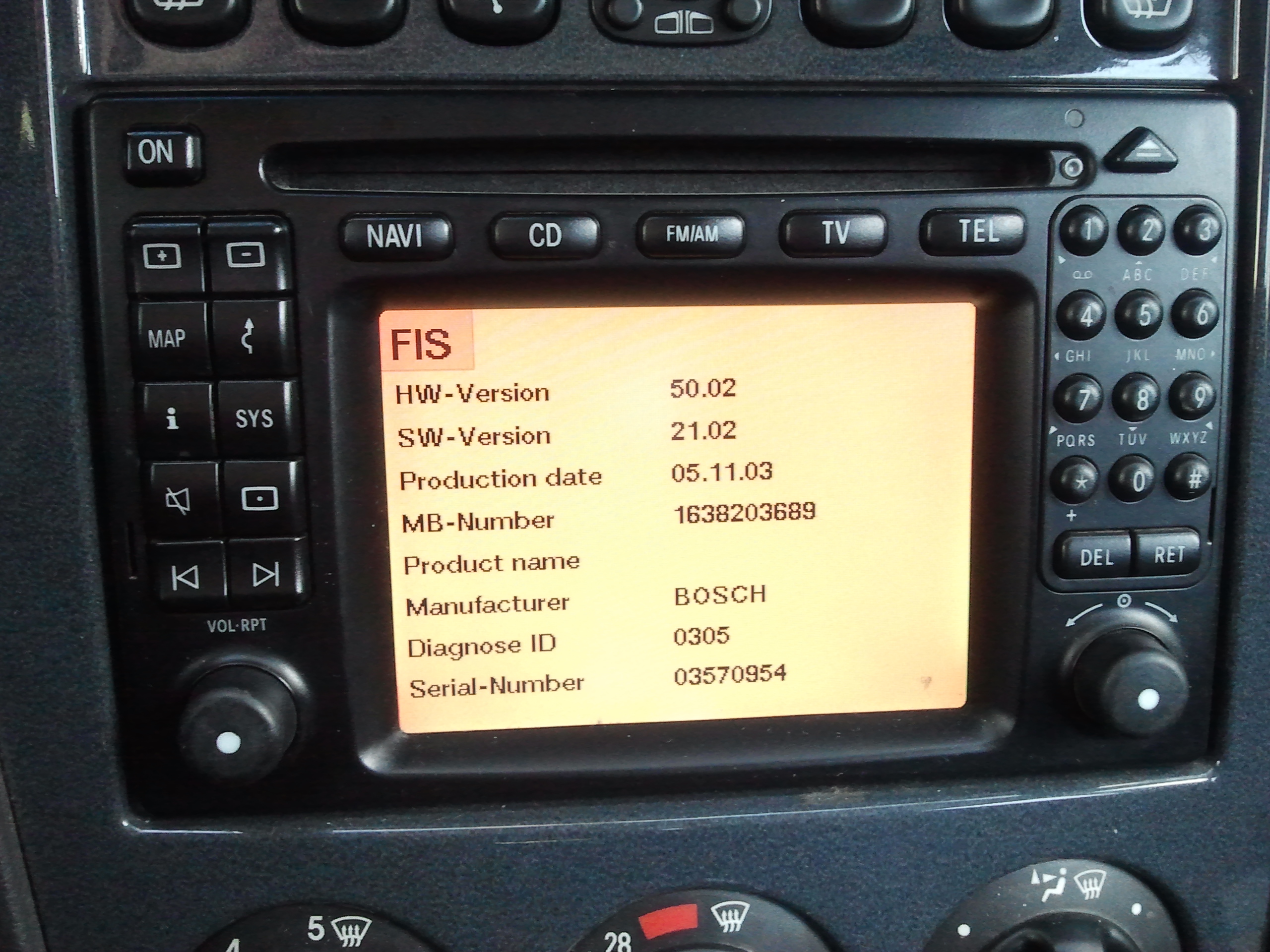

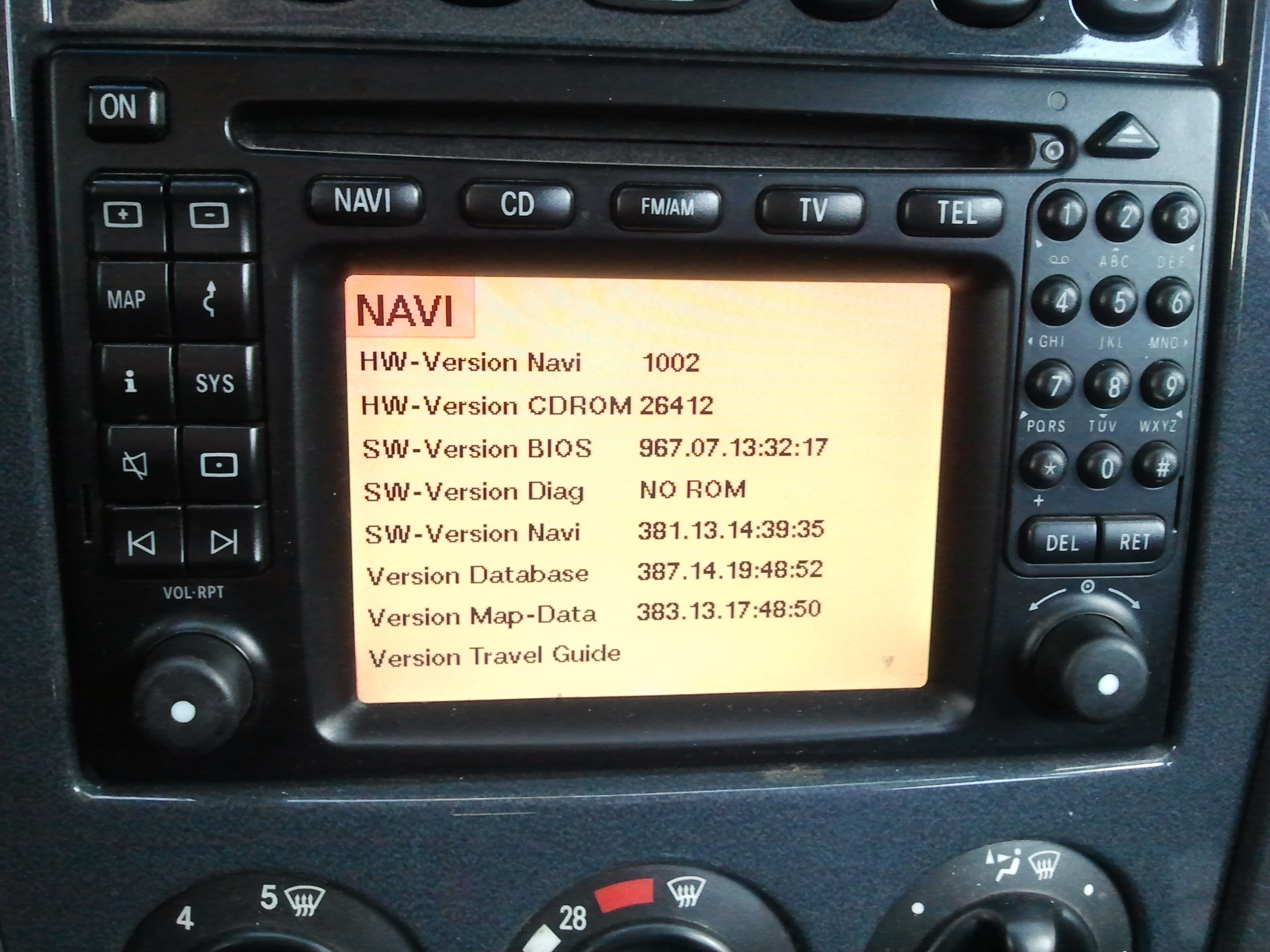

    PS: Es wäre klasse, wenn ihr mir was über mein Comand anhand der angehängten Bilder sagen könntet!

    zu 1.) Nur was Du physikalisch siehst bzw. per "Tel"-Taste abrufen kannst. MP3 spielt das COMAND 2.0 nicht ab.

    zu 4.) Nein....Du hast schon die letzte Version von 2003 von dem Modell, danach kam nichts mehr.

    Zu 1. Wenn ich auf die Tel Taste drücke steht da (wenn ich grade recht im Kopf hab): Kein Telefon. Heisst das keines angeschlossen oder keine Tel-funktion? Bzw wenn eine Tel-Funktion vorhanden wäre müsste irgendwo ein Kabel sein? Oder gab es damals schon BT?

    zu1.) "Kein Telefon" heisst dass Du keine FSE verbaut hast. Ausserdem würdest Du eine vorhandene FSE physikalisch kaum übersehen und BT gab es damals nicht als Serie.
