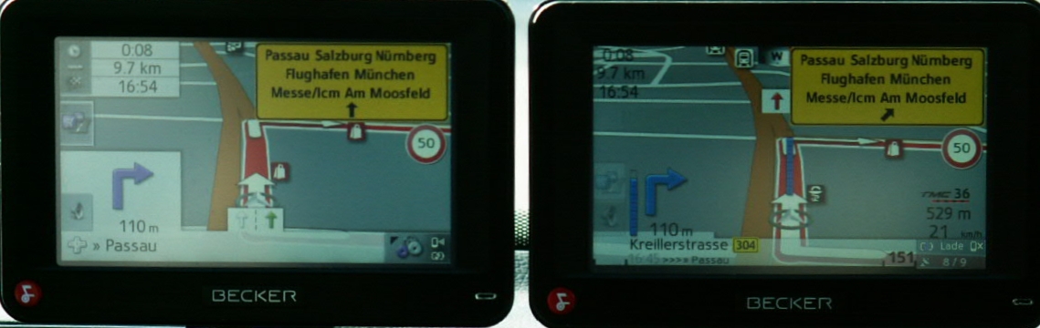

    Es geht aber besser, die Becker-Geräte haben die Infos, sie müssen nur rausgehohlt werden.
    Von wen das tatsächlich gemacht wurde, kann ich jetzt nicht sagen. Hier sieht man die Becker-Original-Oberfläche und den Clearly-Skin von Christof3d nebeneinander.
    Unten rechts sieht man über der Höhenangabe und der GPS-Geschwindigkeit den TMC-Status (gerade nicht so gut) mit 36 erhaltenen Meldungen.

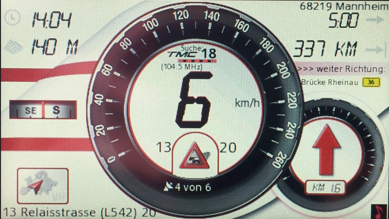

    So sieht die Ecke bei mir üblicherweise aus. Er sucht, hat aber mittelguten Empfang und wohl 38 Meldungen gesammelt:
    Was aber noch unbeantwortet blieb: ist ein Durchlaufen normal? Das habe ich bei verschiedenen Professional 43 Control beobachtet und mindestens ein anderer im Forum fragte es ebenfalls anfragte.

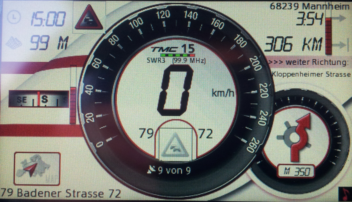

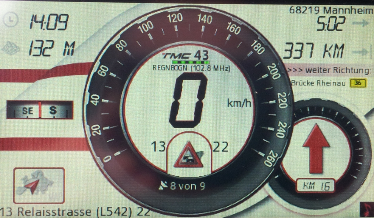

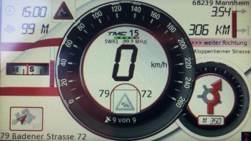

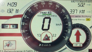

    Da auch mich das Thema beschäftigt hat, habe ich dort die TMC-Anzeige mit Angabe Status und Sernderanzeige reingebaut, um eben wie zuvor rolandeberding richtig gesagt hat, nicht "gefährend" in die Fahrweise eingreifen zu müssen. Ich wollte nur einen Klick haben, um "alles" zu sehen :thumbup:
    Dieser "Einbau" war dann tatsächlich von mir.
    Ich stelle die Bilder mal ein, damit man eine Vorstellung hat was ich meine.
    (Sorry die Bildqualität, aber das wichtigste erkennt man)
    Nebenbei habe ich auch die TMC-Symbole nun unten in die Mitte integriert und nicht mehr oben.
    Anzeige TMC-Öffentlicher Sender mit alten TMC-Symbolen oben im GPS-Tacho:
    Anzeige TMC-Suche oben im GPS-Tacho:
    Anzeige TMC-Privat Sender mit neuen TMC-Symbolen im GPS-Tacho integriert:
