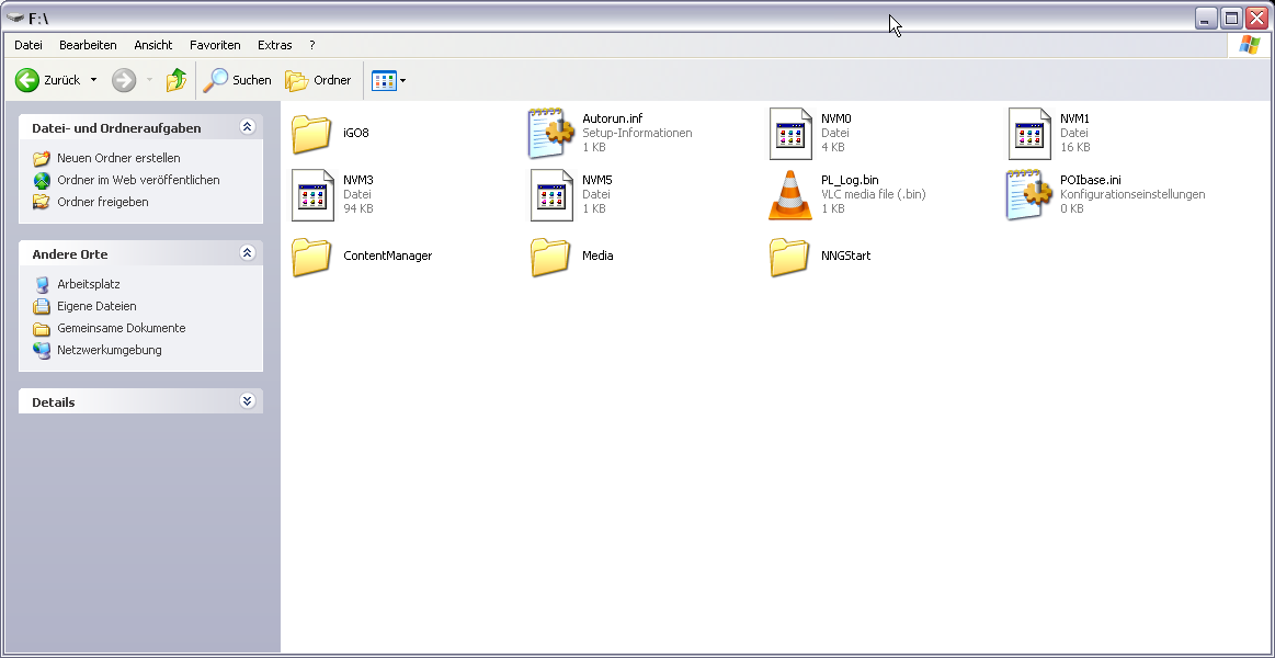

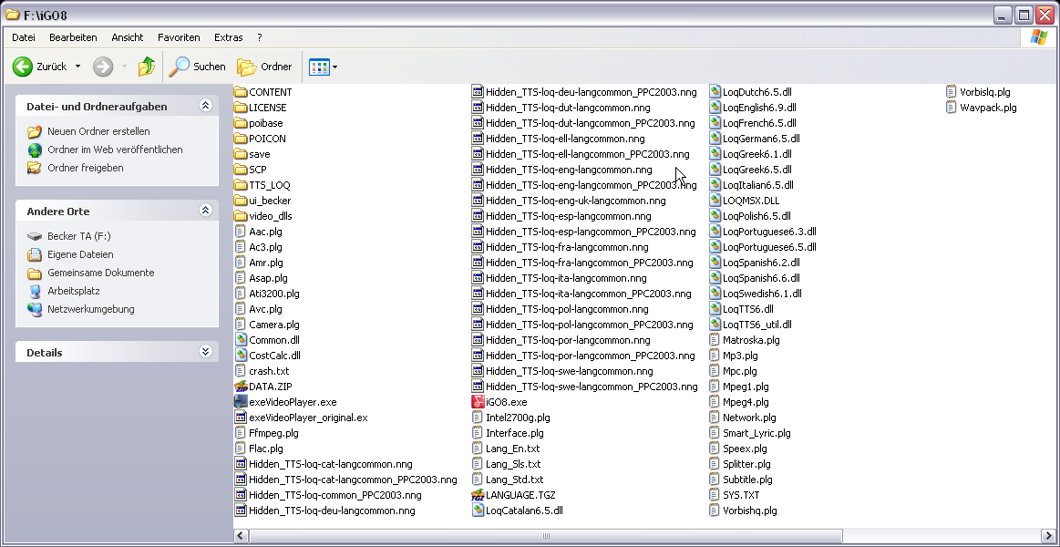

Initalization error:no language files were foundIch meine das die language files aber vorhanden sind. Siehe Verzeichnissruktur im Anhang.
wenn F: dein Navi sein sollte, brauchst du nur den Ordner "NNGStart" und "iGO8" !

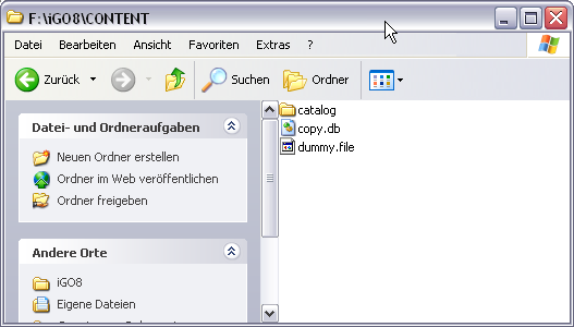

Im Ordner "iGO8/conten/lang" welche Dateien befinden sich dort?
Dort befindet sich kein Ordner namens "lang".
So sieht der Odner iGO8/CONTENT aus.
