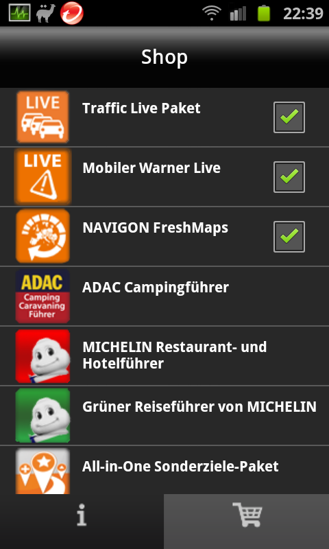

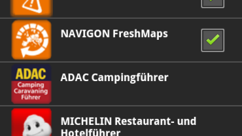

    das downloaden war nicht das Problem. Es ist nur sehr umständlich Navigon klar zu machen, dass es jetzt ein neues Gerät gibt. Das ist besonders wichtig, wenn man Zusätze (Screenshot 2) gekauft hat und die nach dem Installieren auf dem neuen Handy nicht mehr zur Verfügung stehen. Es hat etliche E-Mails gedauert bis das vollzogen wurde. Ich bin vom LD Optimus Speed zum Samsung Galaxy S2 gewechselt und kenne die Probleme bestens. Es gibt auch genügend Negativ-Beispiele hier im Forum.

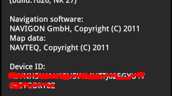

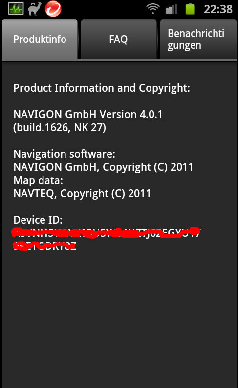

    Schreibe dir auf jeden Fall dann die ID Nummer von deinem alten Gerät auf. Sie ist unter Navigon (siehe Screenshot 1) nachzusehen. Bei dem Kontakt zu Navigon für die Änderung musst du dann die "alte" ID-Nummer und auch die "neue" ID-Nummer denen mitteilen. Voraussetzung ist natürlich auch, dass du das neue Geräte bei Navigon unter MyNavigon auch registriert hast. Aber die E-Mail Anschrift reicht alleine nicht aus.
