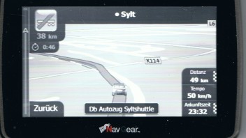

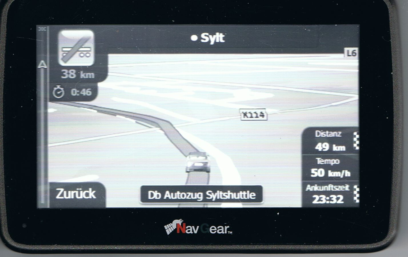

  • Garmin sagt zumindestens immer die Auffahrt richtig das zählt: Beispiel Sylt--
    1. Straße 0 m 0:00:00 N54 47.072 E8 50.168
    2. Auf Db Autozug Syltshuttle nach Nordwesten fahren 0 m 0 m 0:00:00 0:00:00 0° wahr N54 47.072 E8 50.168
    3. Fahren Sie von der Fähre herunter auf die Straße 39.7 km 39.7 km 1:26:25 1:26:25 298° wahr N54 54.408 E8 18.644
    4. Alter Bahnweg 40.2 km 520 m 0:01:14 1:27:39 0° wahr N54 54.263 E8 19.035
    5. Biegen Sie rechts ab auf die Keitumer Landstrasse 40.4 km 259 m 0:00:45 1:28:24 97° wahr N54 54.250 E8 19.220
    6. Biegen Sie rechts ab auf die Königskamp 40.5 km 80 m 0:00:15 1:28:39 111° wahr N54 54.235 E8 19.290
    7. Biegen Sie rechts ab auf die Silwai 40.8 km 314 m 0:00:50 1:29:29 192° wahr N54 54.070 E8 19.228
    8. Biegen Sie rechts ab auf die Trift 41.6 km 789 m 0:01:47 1:31:16 296° wahr N54 54.225 E8 18.561
    9. Biegen Sie rechts ab auf die Industrieweg 41.7 km 60 m 0:00:20 1:31:36 46° wahr N54 54.248 E8 18.600
    10. Halten Sie sich rechts in Richtung Straße 42.2 km 482 m 0:01:10 1:32:46 89° wahr N54 54.250 E8 18.834
    11. Fahren Sie auf die Fähre Db Autozug Syltshuttle 42.5 km 375 m 0:01:05 1:33:51 329° wahr N54 54.408 E8 18.644
    12. Fahren Sie von der Fähre herunter auf die Straße 82.2 km 39.7 km 1:26:37 3:00:28 157° wahr N54 47.072 E8 50.168
    13. Straße 82.2 km 0 m 3:00:28 0° wahr N54 47.072 E8 50.168
