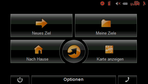

  • Hilfe, nach installation von Q32011 Karte ist im StartBildschirm rechts unten nicht mehr Sprachsteuerung,
    sondern es wird "Karte anzeigen" angezeigt. Sprachsteuerung finde ich im moment garnicht mehr.
    Hat noch jemand dieses Problem...?
    PS: Screenshot ging auch nicht wegen 7.7.11 habe deshalb alte Screenshot.exe zurückgespielt !!! ;(
    langsam nervt Navigon ein wenig.... :thumbdown:

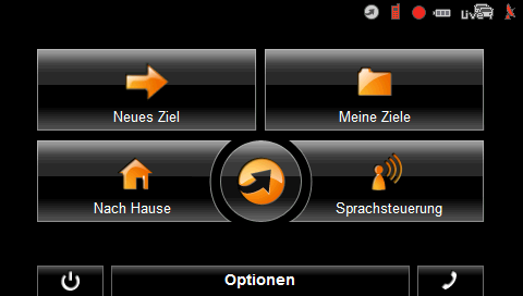

    neue Karte Q3 auf SD-Karte, im Navi Q2, nach umschalten der Karte auf Q2 ist Sprachsteuerung wieder da, wiederholbar.
    Nachtrag: Bei "Allgemeine Einstellungen" fehlt "Lautstärke des Assistenten" und "Sprachsteuerung verwenden"

    Bei meinem Gerät geht alles, ich weiß jetzt nicht welche NFS DAtei für die Sprachsteuerung zuständig ist, aber diese wird Dir fehlen, hast Du vor dem Update deine Karten gelöscht, oder draufgelassen???
    Mfg
  • Es ist die PhonemeV3_EU.nfs Datei. Diese sollte mit upgedated werden (Bei mir 4.5.11).
    Wurden die Q3 Karten auf eine SD Karte gezogen, wo nur die version.xml Datei lag, ohne die *.nfs Dateien sozusagen,
    dann wurden diese auch nicht auf den neuesten Stand gebracht.
    Also Update der Karten nochmal holen und drauf achten, dass die *.nfs Dateien auch da sind.
    Dann sollte es klappen.
    Gruß Karsten

  • Ich habe den gleichen Fehler. Versuche es jetzt mal ohne Virenscanner !

    Schau mal nach, ob nicht irgendeine Karte bei dir vom Stand Q2 ist. Bzw. kannst du in den Einstellungen schauen ob du
    zwischen Q2 und Q3 Karten hin und her wechseln kannst. Wenn ja, hast du wahrscheinlich deinen Fehler gefunden.
    Mit der neuesten PhonemeV3 kannst du eben nicht mehr mit Q2 Karten arbeiten.
  • Also Q2 Alles Ok. Da gehe ich davon aus das alles da ist. Nach Karten update Sprachausgabe weg. Mit und ohne Virenscanner.
    Vorher nur Q2 drauf, nachher nur Q3 möglich.

  • ...bei mir genau der gleiche Scheiß; mit Q2 alles i.O., nach Update auf Q3 keine Sprachsteuerung mehr vorhanden. Bei der Freisprecheinrtg. funzt es aber noch... :huh:
    Eigendlich hat man ja nicht`s Anderes erwartet, Die bekommen es einfach nicht fehlerfrei gebacken. :evil:

  • Nachdem ich die Datei "Phoneme_EU.nfs" nachinstalliert habe geht sie wieder ! Die Sprachsteuerung ! War allerdings 4 Stunden Arbeit dank Schnecken DSL
