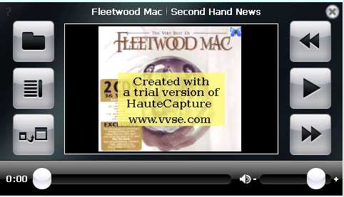

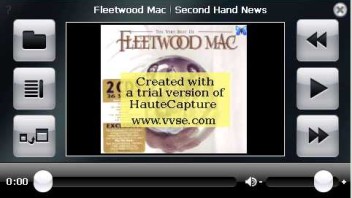

  • OK, das bin ich gerade mal am testen...
    Aber der TCPMP sieht so Sch... aus, die Oberfläche des originalen MP3Players gefällt mir da wesentlich besser. Er läßt sich auch nicht mit den Fingern bedienen, nur mit dem Stift. Da brauche ich wohl noch eine andere Oberfläche für den, oder?
    Mal schauen, ob ich da was Passendes finde.
    Daher hab ich jetzt mal meinen CorePlayer genommen und mit Hilfe des FC-Flex-Skins als MP3-Player eingebunden. Da hab ich dann das Problem: wie komme ich denn aus dem MP3-/Videoplayer zurück zur Navigation? Da gibt es keinen Zurück-Button, nur das Kreuz oben rechts, was ihn schließt, wobei er die Wiedergabe beendet.
    Mike
