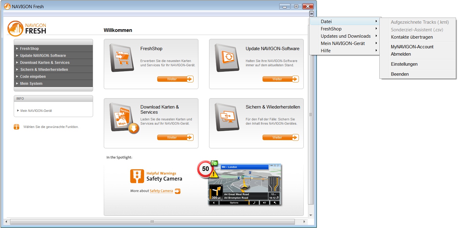

  • Ich habe eine POI Datei xxx.csv und möchte sie ins Gerät importieren.
    Laut Handbuch Seite 81 sollte dies mit dem FRESH Prgm. gehen.
    Ich finde dort aber keine Möglichkeit.
    Wenn ich die .csv-Datei in den Ordner NAVIGON/My POIs kopiere, finde ich sie nicht unter den "Angezeigten Kategorien" bzw. "Favoriten"...
    Wie bitte geht das?
  • Vielen Dank für Deine rasche Antwort, gs.arch!
    Wäre nie draufgekommen, dass es bei dem winzigen Pfeil nach rechts noch weiter geht !!!
    Allerdings gehts bei mir nicht weiter - die Funktion Datei - Sonderziel-Assistent (.csv) ist ausgegraut,
    beim Click drauf passiert nichts, auch wenn ich das Gerät anmelde ...
    Hast bitte noch einen weiteren Tipp für mich?

    Ich habe es erst so versucht wie gs.arch geschrieben hat.
    Man muss das Gerät anmelden UND dann die SD-Card selektieren...
    Dann konnte ich die zu installierende .csv-Datei suchen und importieren.
