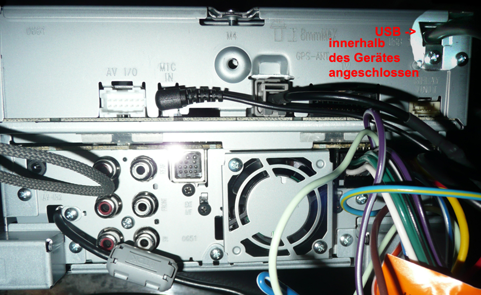

  • also...jetzt habe ich das Dingens mal ausgebaut und hinten nach gesehen...leider nix USB-Buchse...kommt nur das USB-Kabel raus, welches nach vorne gelegt ist und mit ner Buchse (USB A) endet. Damit kann Medien (Musik, Bilder, Videos) abspielen, und Firmawareupdates einspielen. Mehr is nich...das sagten mir selbst die netten Leute vom Kenwoodteam.

  • bist du ganz sicher mit der buchse??? das muß ein mini-usb sein so wie bei handys und cameras....wird oft und schnell übersehen!!
    sonst mach mal bitte ein bild von der rückseite, wir könnten in dem anderen forum so eine info gut gebrauchen um es anderren mitzuteilen.
    man müßte für einige dinge dann nämlich neue wege suchen.... das wäre äußerst nett. es gibt auch im web bisher keine bilder der rückansicht...

  • sieht übel aus, da wo bei vorgänger-modellen der mini-usb sitzt ist nix.
    entweder kenwood hat den ersatzlos gestrichen oder ins gerät verlegt.
    auf dem foto ist oben rechts noch ein anschluß "relay unit" steht drauf. gibt es dazu noch einen anschlußhinweis?
    vielleicht ist das jetzt ein kenwood-spezieller anschluß zum service. ist nur so eine idee....

    Achja...die Sache mit dem Anschluss Relay...ist für die Kameras vorgesehen.
