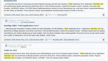

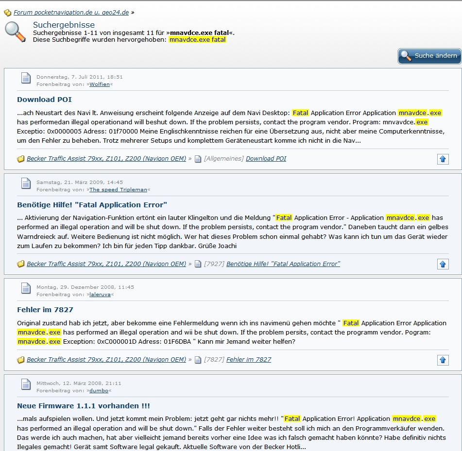

  • Hallo,Moin,Moin,
    habe ich gemacht, habe aber außer den Anfragen keine Antworten zu dem Thema gefunden. Entweder kenne ich mich in dem Forum zu wenig aus, um die richtige Seite zu finden, oder es gab zu dieser offensichtlich häufiger auftretenden Fehlermeldung bisher keine helfende Antwort. Ich habe den Fehler auch direkt an POI gemeldet aber bisher außer der Anfrage nach dem genauen Wortlaut der Fehlermeldung noch keine Antwort erhalten.
