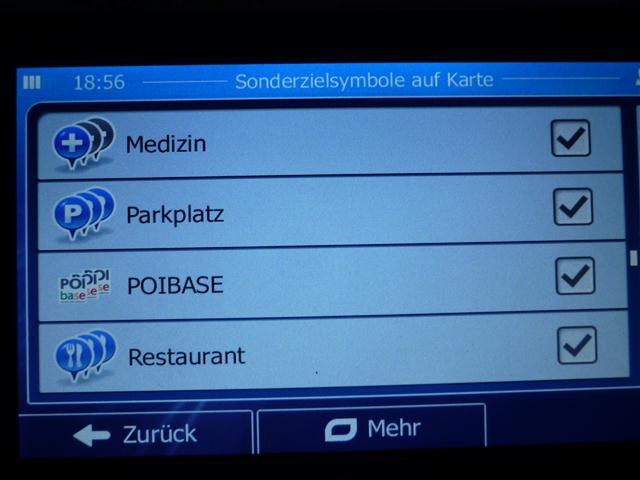

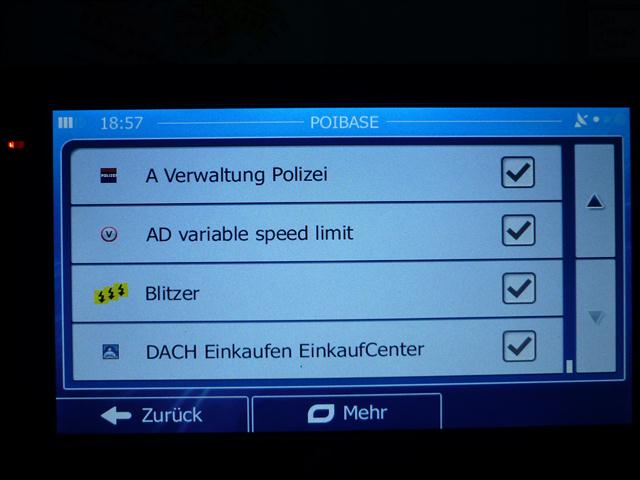

    Warum werden an meinem NavGear GTX-60-3D nach dem aktualiesieren der Poi's und Blitzer diese in der Straßenkarte nicht angezeigt ???
    Ich habe sie ganz normal ausgewählt und ans Navi übertragen.
    Sie scheinen auch im Navimenü unter "Einstellungen -- Karteneinstellungen -- Sonderzielsymbole" auf. (siehe Anhang)
    Ich habe sie auch im Menü ausgewählt (Hacken) nur sie werden nicht auf der Straßenkarte angezeigt !!! ;(
    Die Poi's (blaue Kugeln) die orginal auf dem Navi gespeichert sind werden mir ganz normal auf der Straßenkarte angezeigt.
    Ist das NavGear GTX-60-3D noch nicht kompatibel mit POIbase ???
    Ich bitte um Hilfe !!!

    vielleicht hast Du das falsche Sync Modul erwischt...
    Was steht denn in POIbase links oben als angeschlossenes System?
    Blitzer werden erst dann auf der Karte angezeigt, wenn man GPS-Empfang hat.

    Hallo Tobias,
    Also links oben steht "NavGear (iGo 8 OEM) verbunden"
    Die Blitzer werden auch mit GPS-Empfang nicht auf der Karte angezeigt
    (wie o. beschrieben) es werden generell keine Sonderziele die mit
    POIbase aufs Navi gespielt wurden auf der Karte angezeigt (auf der
    SD-Karte sind sie ja gespeichert nur auf der Straßenkarte werden sie
    nicht angezeigt !!!)

    • Offizieller Beitrag
    ok, also die Daten wurden ja auf jeden Fall schon mal korrekt auf Dein Navi übertragen, sonst würden da gar nichts angezeigt werden. Rund um letzte bekannte Position bedeutet, dass die Position genommen wird wo Du das letzte mal Empfang hattest. Besser wäre es vielleicht mal, den Standort der Umkreissuche von Hand einzugeben.
    Die Anzeige der Blitzer hast Du aktiviert? Das muss in den Einstellungen gemacht werden, die Einstellung wird auch nur bei aktivem GPS-Empfang angezeigt.

  • Hallo Tobias,
    Die Blitzer habe ich aktiviert, die Einstellungen (auch Blitzer) können bei mir ohne GPS-Empfang vorgenommen werden.
    Aber ich habe es schon hinbekommen, ich habe die komplette SD-Karte
    formatiert die Navisoftwear neu raufgespielt und die Blitzer samt andere
    Poi's neu aktualisiert das hat dann geklappt !!!
