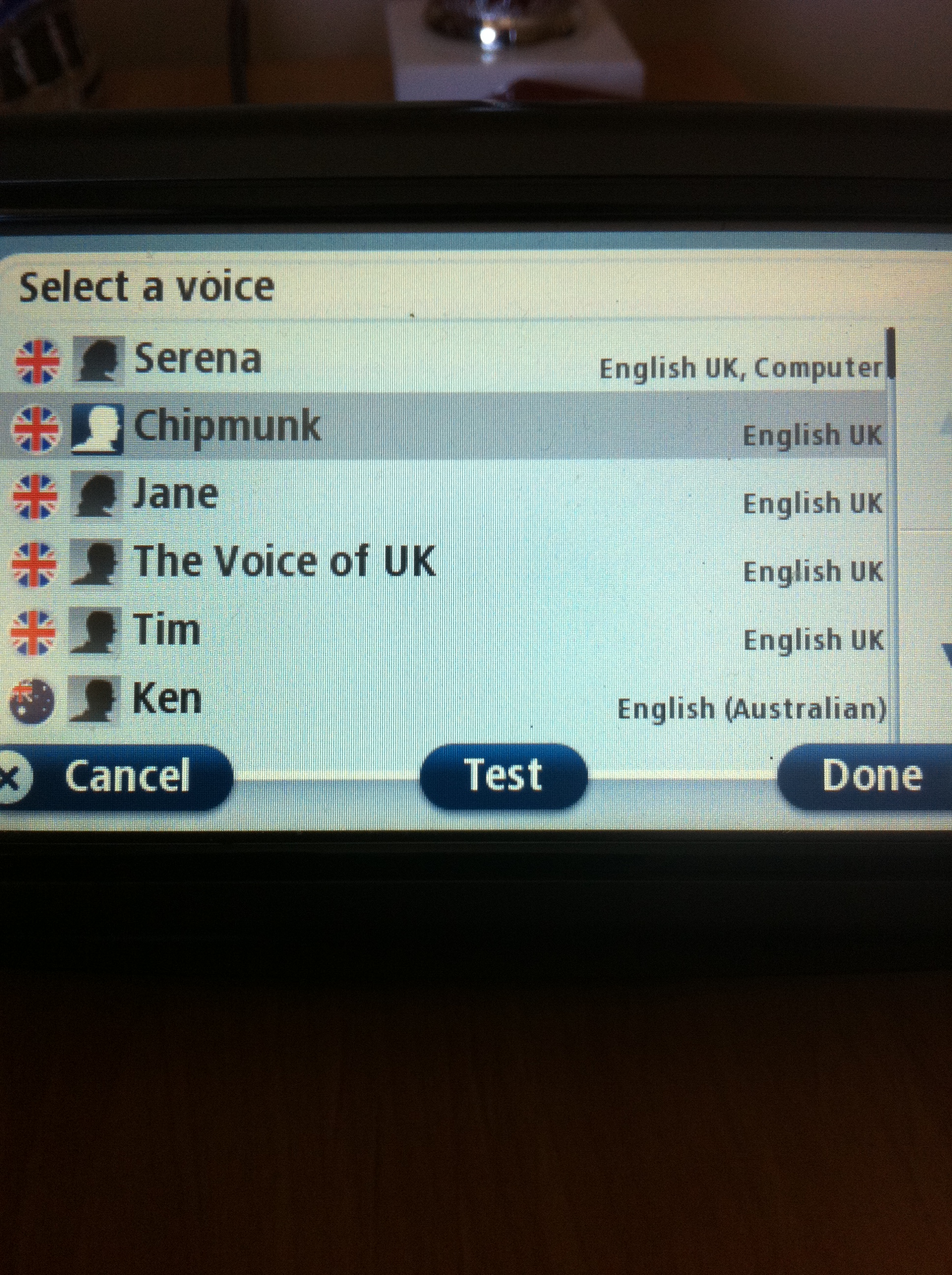

  • Servus,
    hast Du auch nachgeschaut, dass ob die Stimmen wirklich auf Deinem Gerät sind? Wenn Du community-Inhalt auswählst, dann siehst Du unterhalb der POIs den Punkt Communitiy-Voices. Wenn der leer ist, dann sind die Stimmen nicht auf Deinem Gerät.
    Wenn da jeweils drei zusammengehörende Dateien vorhanden sind - dann sollte es eigentlich klappen.
    Hast Du mal versucht die Stimmen zu deinstallieren und wieder raufzukopieren?
    Hilft Dir net weiter, aber bei mir klappts (Chipmunk und The voice of UK sind die beiden Stimmen die ich hinzugefügt habe) 8)
    cu Peter
