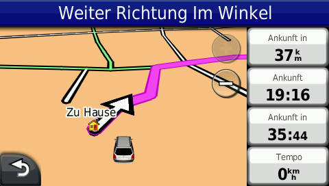

  • Hallo Kurt,
    2. Anzeige Ankunft am Ziel. Diese kann man nicht so einstellen, das einem die Uhrzeit und die Rest Kilometer zum Ziel angezeigt werden, zumindest habe ich dazu nichts gefunden.Man kann nur entweder oder wählen.
    es geht doch, siehe hier mein Bild:
    Ankunft in km ==> 37
    Ankunft Uhrzeit ==> 19:16
    Ankunft in Minuten ==> 35:44
    Tempo
    Einstellung von oben nach unten:
    Fahrtrichtung
    Uhrzeit
    Fahrtrichtung ==> Höhe ausgelassen => das Menue wie auf dem Bild geht dann aber nur mit einer geplanten Route so einzustellen und zu speichern, da dort die Untermenue vorhanden sind. Bleiben dann immer erhalten, ausser man ändert es wieder.
    Tempo

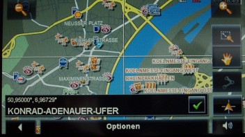

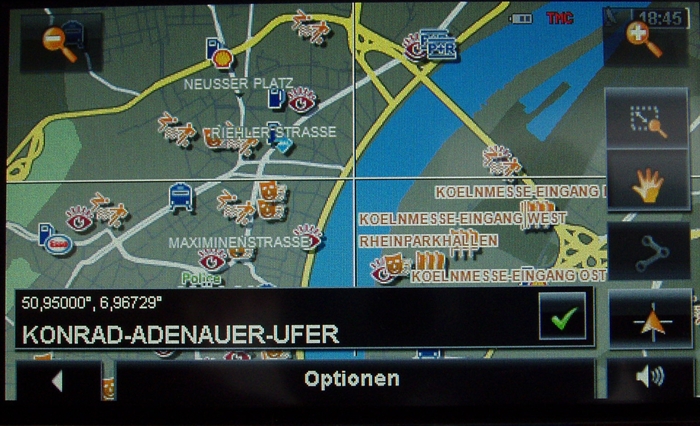

  • Bei Navigon sieht das übrigens so aus. :D
    Man hat diverse Einstellungen, und kann u.a. kann mehr oder weniger Pois anzeigen lassen
    Da Garmin anscheinend Navigon kaufen will, könnte es Input für die geplagten Garmin Softwarebastler geben .... ^^
  • Danke dir vonharold :thumbup:
    Genau das habe ich gesucht. Ich wollte zwar nur 2 Felder, Ankunftzeit und Rest Km aber egal, so geht es auch.

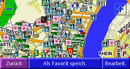

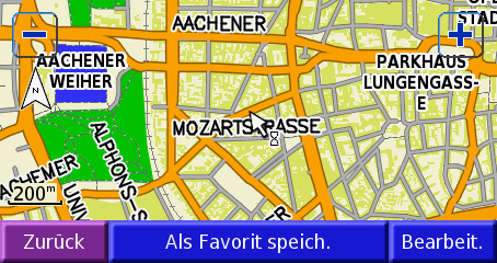

  • Die neuen Garmin können das alle nicht mehr ,das wurde alles weg gelassen . .Die letzen die das konnten war die 8xx Nüvi Serie .Mein Gerät mit welchem ich die Bilder genacht habe ist von 2006 ,Preis:
    1279€ ( richtig gelesen ) . Unverwüstliches Bikernavi ...
    Gruss
