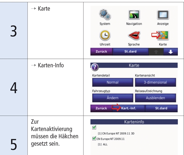

    ich habe das Nüvi neu und wollte über SD-Karte zusätzliche POI und Karten einbinden (verschiedene Tipps aus dem Forum umsetzen). Die Karte (Reiter- und Wanderkarte Deutschland, Format für Garmin) habe ich auf eine 4GB Micro-SCHC-Karte kopiert (Verzeichnis Garmin). Beim Einschalten des Nüvi alles wie vorher. Beim Anschluss über USB kann ich die Karte auch im Explorer nirgens sehen. Mache ich was falsch ? Muss man noch irgendwas einstellen, damit die SC-Karte erkannt wird ?

  • Du musst unter Einstellungen bei den verwendeten Karten ein HÄKCHEN an die zusätzliche SD Karte setzen.
    Danke für die schnelle Antwort - aber an dieser Seite des Bildschirms sitzt eine "Dummuser". Wo finde ich die Einstellungen und wo mache ich dann da einen Haken.

    Und nun kann ich die Karte unter Extras - Einstellungen - Karte - Info auswählen
    und es funktioniert einwandfrei.
