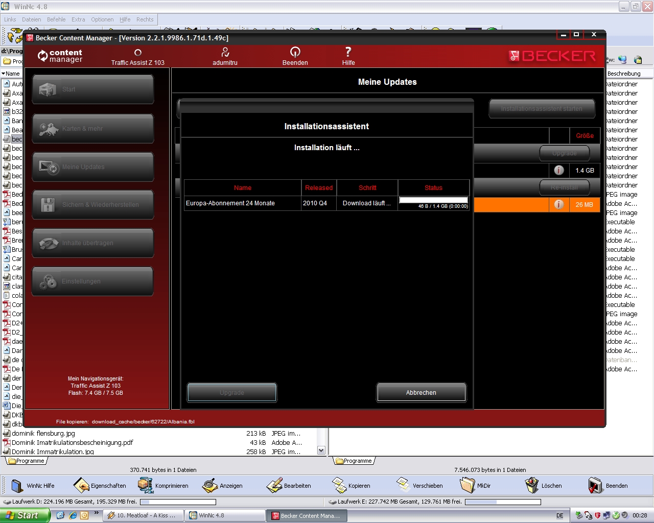

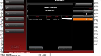

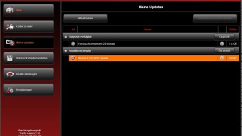

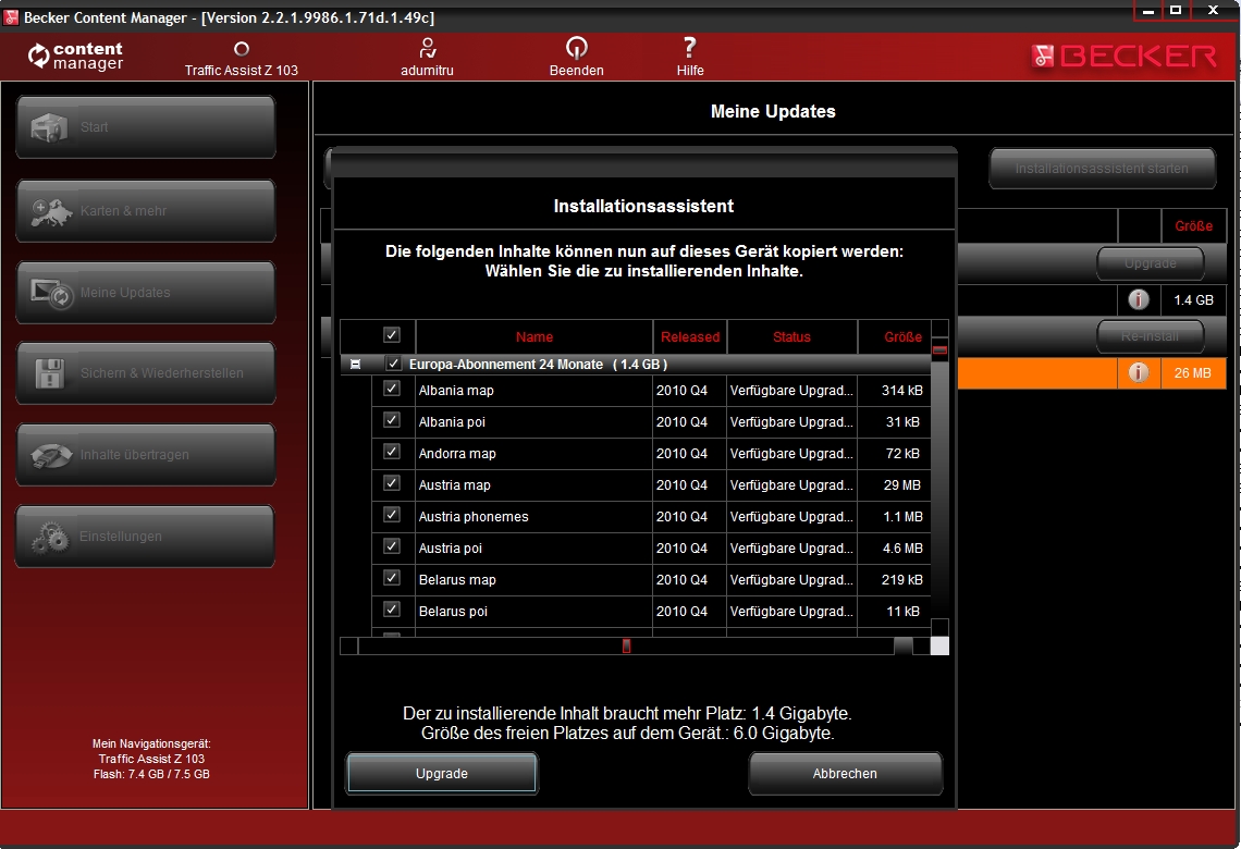

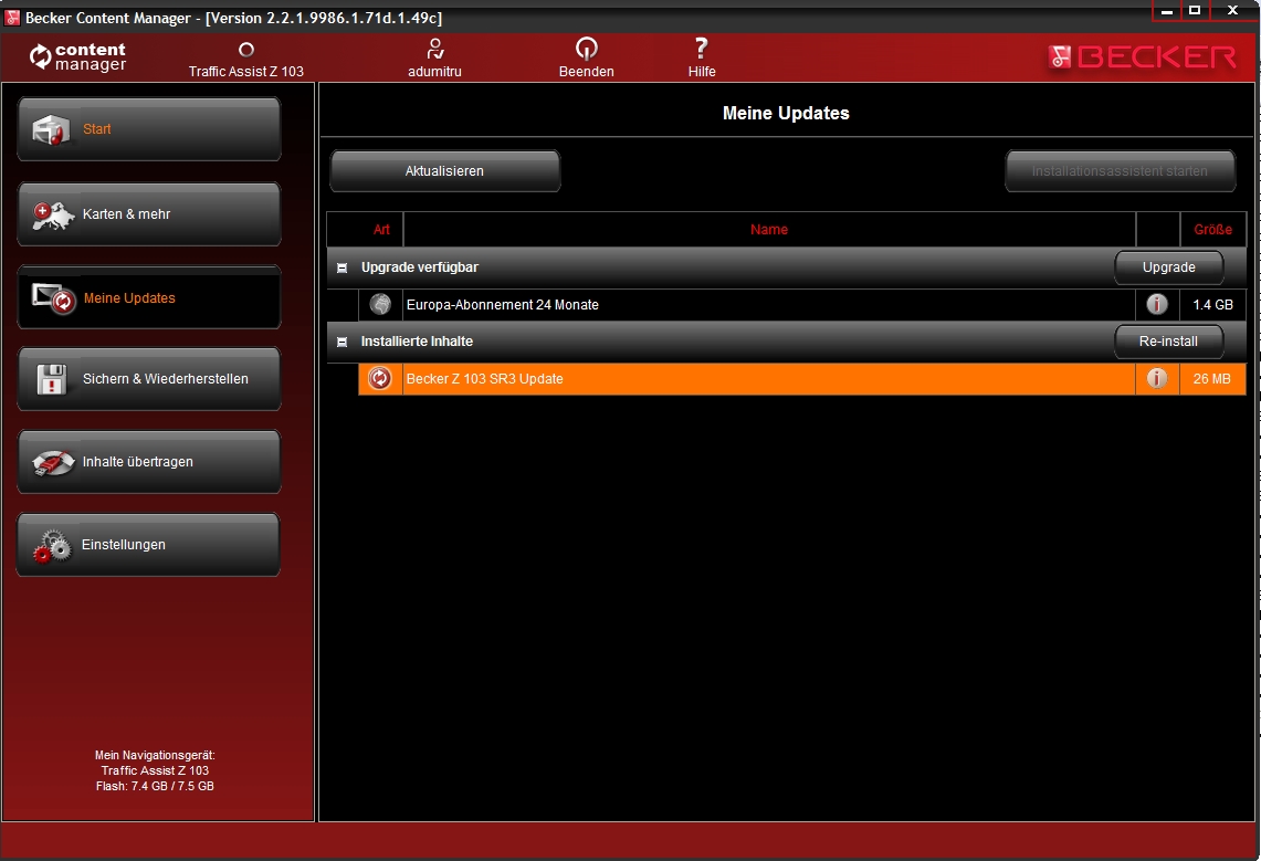

    habe Probleme mit dem Kartenupdate Q4/2010.

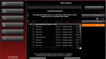

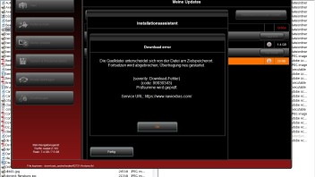

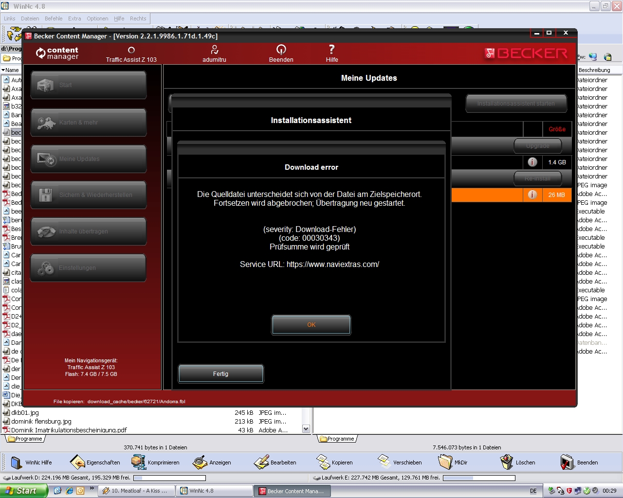

    Bekomme Fehlermeldung im CM severity Download-Fehler (code:00030343). Dazu wird angezeigt der zu installierende Inhalt braucht mehr Platz.
    Habe 4 Bildschirmfotos beigefügt.
    Kann mir jemand helfen?
    Habe G-Data deaktiviert ohne Erfolg. Habe die Datei Naviextras_Packdata.nnp gelöscht ohne Erfolg.

  • Stell sicher, dass du in G-Data auch den WEBSCHUTZ deaktivierst, sonst blockt das Teil den download.
  • Vielen Dank.
    hatt geklappt, nur ich mußte einen USB-Stick 8GB nehmen weil dauernd die Meldung
    zu wenig Speicherplatz auf dem Gerät kam obwohl ich alle Karten gelöscht habe.

    das mit dem Platzmangel seh ich anders. M. E. soll das nur heißen, das dein update 1,4 Gb mehr benötigt als vorher. Du hast aber doch noch 6 Gb frei, also dürfte es an Platzmangel nicht scheitern.

    Die Meldungen über fehlenden Speicherplatz kann man aber ohnehin meistens ignorieren. Die kommen schon dann, wenn zwar die fertige Installation auf das Gerät passen würde, nicht aber die derzeitige Installation + die neuen Inhalte.
    Bei Updates werden beim Installieren aber meist die alten Inhalte überschrieben, so dass es trotzdem drauf paßt.
