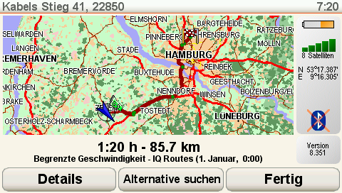

  • Hallo,habe folgendes Problem,wollte nach 4 Wochen mein Navi aktualisieren & es dann meiner Frau für den Weg nach Norderstedt mitgeben.Als ich das Navi in der Docking-Station hatte war das grüne Licht für die Aufladung zwar an aber es wurde nicht geladen.Da mein Akku ohne Dauerstrom nur 1 Minute durchhält war es schnell wieder aus.Im PKW am Ladekabel funktioniert es & manchmal nicht.Im Moment wo diesen Beitrag schreibe steckt das 930 in der Docking-Station,das Licht ist Grün und muß auch geladen werden weil es normalerweise ohne Strom schon längst wieder aus wäre aber ich sehe nur dieses Bild (im Anhang).Das AKKU-Navi ist schon sehr lange so schwach aber Probleme dieser Art hatte ich noch nicht,ich hoffe ja nicht das mein Navi in den letzten Zügen liegt,habt Ihr eine Idee was das sein kann?Würde ein Akkuwechsel helfen?
    Bei mir traten ganz ähnliche Probleme wegen des verbrauchten (nach ca. zwei Jahren nicht ungewöhnlich) Akkus meines TT GO 930 T auf, u.a. ungewöhnlich lange Startzeit und dabei mindestens einmal ein selbstständiges Reset des Geräts, bevor die gewohnte Anzeige erschien, vermutlich weil die Stromversorgung insgesamt gestört war. Abhilfe brachte der Austausch von der in diesem Forum unter dem Stichwort "Akkuwechsel" empfohlenen Firma. Der Service wurde sehr schnell, unkompliziert sowie korrekt zu vertretbarem Preis abgewickelt.
    Danach startete mein Navi wieder einwandfrei, wurde allerdings zunächst von meinem Computer nicht erkannt ("unbekanntes Gerät"). Abhilfe brachte ein Totalreset (mit Büroklammer oder ähnlichem Werkzeug).
    Außerdem habe ich das interne Dateisystem unter Windows 7 prüfen und korrigieren lassen. Jetzt arbeitet mein Navi wieder fehlerfrei und hat auch problemlos das aktuelle Kartenupdate verarbeitet.
