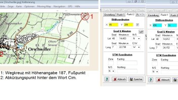

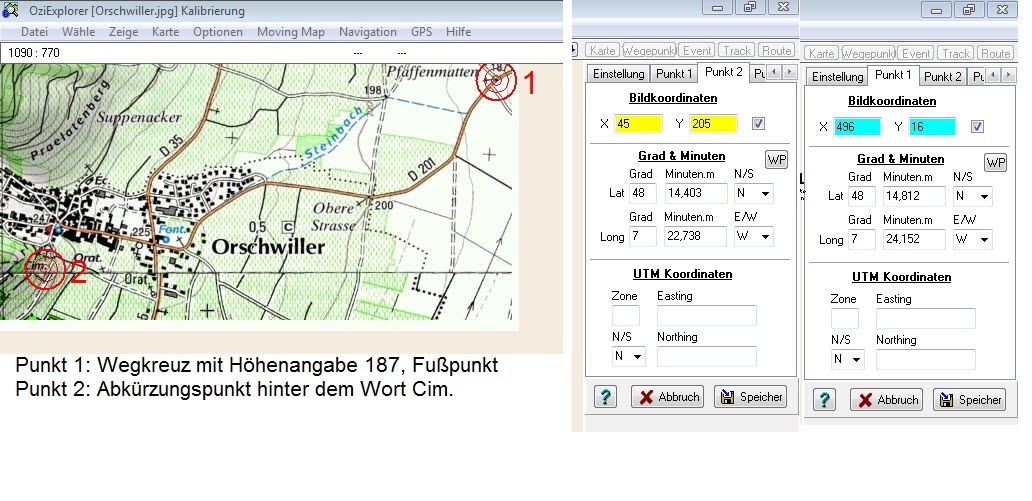

Bei den Einstellungen habe ich Kartendatum: NTF France, und bei Kartenprojektion (II) France Zone II ausgewählt.
Bei den Kalibrierungspunkten habe ich die Koordinaten eingegeben, wie sie in geoportail bei der Projektion "Lambert II etendu" angezeigt werden (für das Städtchen Colmar im Elsaß also x: 973995, y: 2353997).

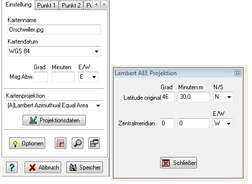

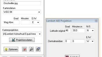

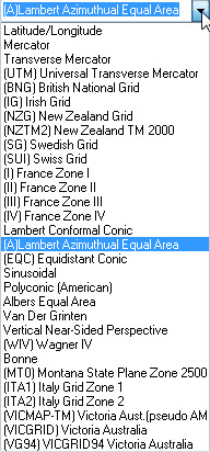

Anton: Die Möglichkeit Lambert II etendu gibt es nicht als Auswahl aus der Liste der möglichen Kartenprojektionen beim Ozi. Ich dachte, ich hätte wo gelesen, dass Lambert II etendu aber France II entspricht.
Was ich grade noch bei Kartenprojektion als (mögliche) Auswahl gefunden habe wäre "Lambert Conformal Conic" oder "(A) Lambert Azimuthual Equal Area". Wäre eines von denen besser? Und was im Feld Kartendatum auswählen? NTF France oder WGS84?

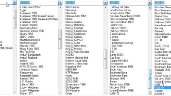

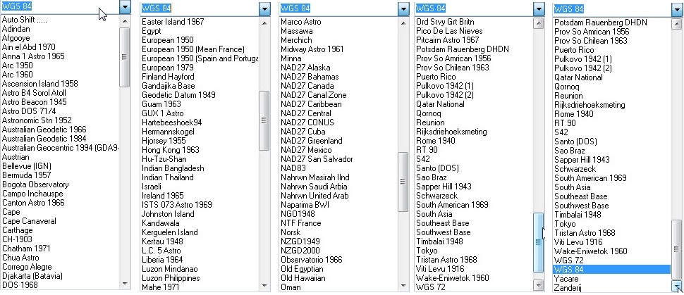

Wenn ich Dich richtig verstehe, empfiehlst Du zum Kalibrieren in Ozi als Kartenprojektion Lat/Long. Und als Kartendatum? WGS84? NTF France? European 1950 (Mean France)?Ich habe Lat/Long und WGS 84 verwendet.

Ganz konkret: Weißt Du, wie bei OziPC die richtigen Einstellungen für Kartendatum und Kartenprojektion für das Kalibrieren der Geoportail-Karten 1:25000 sind?

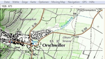

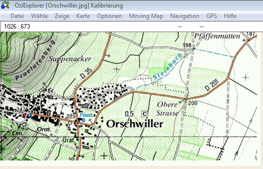

Ich habe mal eine Mini-Probekarte von dem Ort Orschwiller (ca 6 km südwestlich von Selestat / Schlettstadt und 43 km nordwestlich von Freiburg i. Br.) in den Vogesen anghängt, mitsamt meinen Einstellungen und Eingaben - vielleicht kommen wir so weiter
Downloadadressen der beiden Minikacheln, aus denen die Karte zusammengesetzt ist:
Orschwiller west: http://visu-2d.geoportail.fr/geoweb/maps8u6Q23npuCw.jpg
Orschwiller ost: http://visu-2d.geoportail.fr/geoweb/maps8u6Q23n0uCw.jpgKönnt (bzw. wollt) ihr das nachvollziehen?
noch nicht ganz hoffnungslos: Peter
Orschwiller ost: http://visu-2d.geoportail.fr/geoweb/maps8u6Q23n0uCw.jpgHallo Peter,
anbei die .map-Dateien für die beiden Kacheln (bei der aus beiden Kacheln zusammengesetzten Karte habe ich das Dateiformat .png verwendet).
In der Karte sieht man übrigens Markierungen (kleine Kreuze) für das F-I und F-II Grid.Grüße

woher hast du die Lat/Long-Koordinaten in WGS84 für die Eckpunkte?@Peter: du hast die falsche Projektion ausgewählt. Längengrad/Breitengrad (Latitude/Longitude) wäre richtig.

Welche Koordinaten zeigt Ozi in der fertig kalibrierten Karte denn für die Kreuzung der beiden Straßen D35 und D201 im Ort an (in Grad und in UTM)?@Anton: zu Deinen Angaben zur Kartenprojektion der IGN (ich benutze den Begriff gleichbedeutend mit Geoportail)-Karten:
wie passt diese Aussage:im anderen Thread haben wir gelernt dass geoportail eine "Equidistant Cylindrical" Projektion verwendet mit dem Bezugs-Breitengrad 46,5°
Topomap by Sourceforge - Geoportail, Spanien und mehr!zu der:

Wenn ein Programm die Karte nur darstellt und nicht reprojeziert dann kann man auch mit Längengrad/Breitengrad-Projektion hilfsweise arbeiten.
Die tatsächliche Projektion ist ja nur in der Ost-West-Richtung mit dem Cosinus von 46,5° multipliziert.Grüsse - Anton
