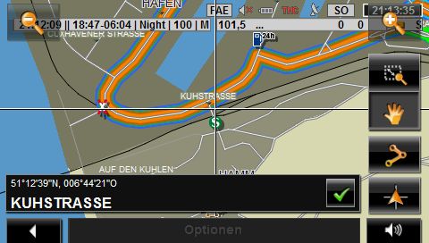

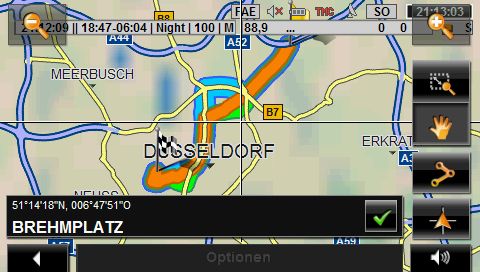

    Hallo
    Ich hatte es heute zb von Düsseldorf am Bauenhaus nach Düsseldorf Wesermünderstraße
    Mein NAvi schickt mich da da Optimaler Route über die Kuhstraße und dort ist eine 3m hohe Brücke
    Mfg

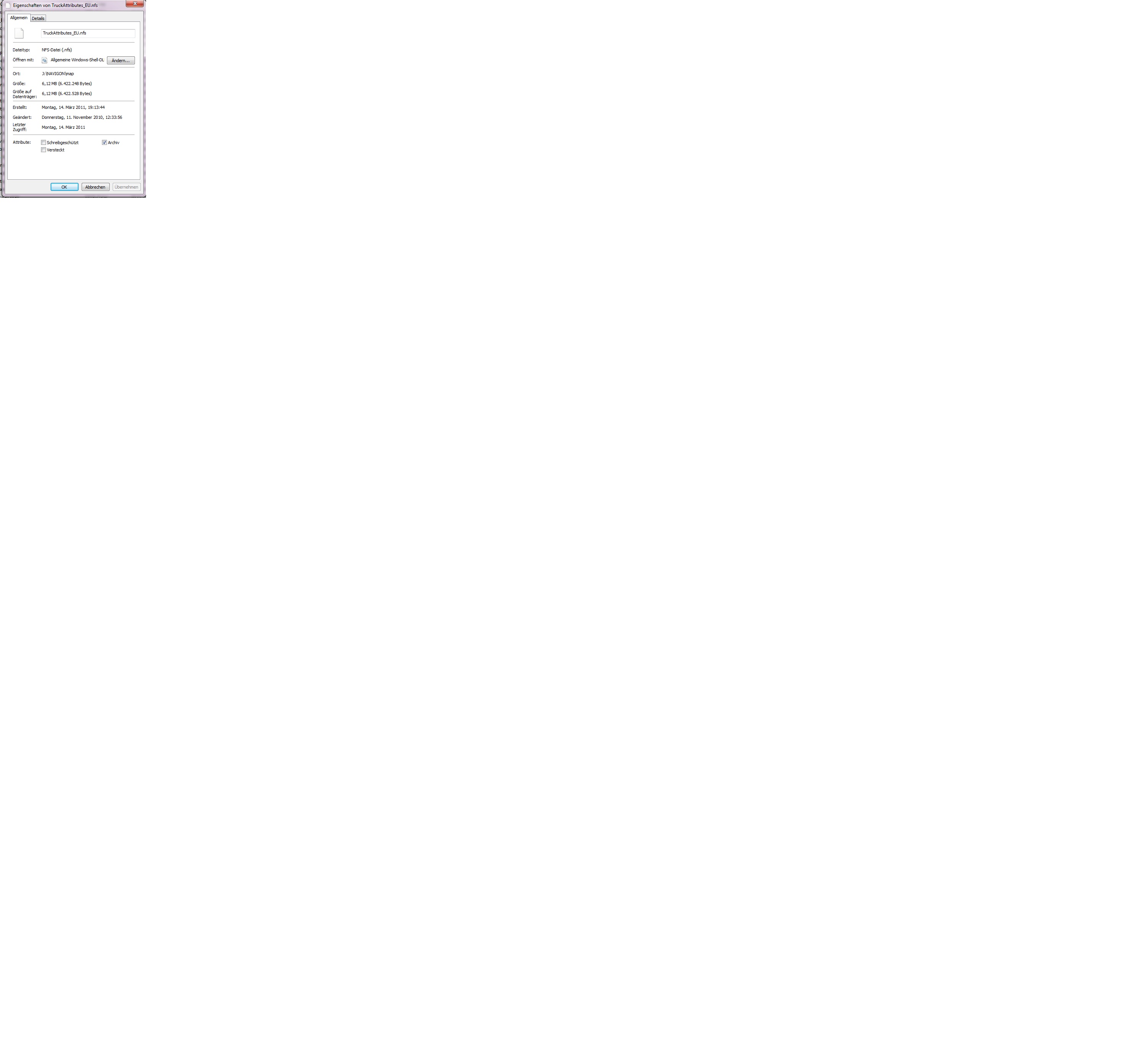

  • Hallo
    Es ist wichtig, das alle nfs Dateien und die Maps vom gleichen Quartal sind!
    Welches Quartal haben deine Maps, und wie viel MB hat deine TruckAttribute.nfs?
    Auf den Screen kann ich nichts erkennen.
    Gruß Olli
  • Hallo
    Meine Maps haben q1/2011 habe es dieser Tage alles Aktualesiert
    Die Truck hat 6,12mb wurde auch mit Aktualesiert
    An der Device.xml kann es doch nicht liegen oder, da ich dort meine alte genommen habe, da ich dort alle Einträge drin habe
    ;Mfg
