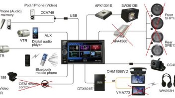

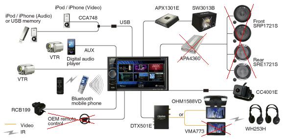

  • Da mein MAX973HD defekt ist möchte ich mir ein neues 2-DIN kaufen.
    Gedacht habe ich an das NX501E mit Decken-Monitor , DVBT , Subwoofer. (Siehe Grafik )
    Deshalb , wie ist die Grafik , Menu , Bedienung , Funktion , Ausstattung , Navigation mittels GPS-Signal ( MAX973HD GPS-Signal + Gyro ) , usw.

  • Hallo Harry,
    wenn es Clarion sein soll, gibt es nur das "MN983H", was aber in einer ganz anderen Preisliga spielt. Dafür hast Du allerdings was wirklich topmässiges!
    Ich schreibe dies deshalb, weil Du auf mit der Grafik auf die Anschlüsse ansprichst, obwohl ich Dir nicht glauben mag, dass Du wirklich vor hast, alles was da drauf ist anzuschliessen und anzusteuern.
    WENN dem so wäre, ist das kleine Clarion nichts. Geht aus Deinen Aussagen aber nicht hervor, was genau (also welche Komponenten und welche Modellbezeichnungen!) Du wie anschliessen magst. Du müsstest schon verraten, was Dir am allerwichtigsten und am wenigsten wichtig ist.
    Möchtest Du unterhalb der 1000 EUR-Grenze bleiben, schaue Dir auch das JVC NT1 und NT3 an. Tachosignal, sowie alle andere Standardanschlüsse sind bei denen natürlich genauso wie eigene POI-Verwaltung dabei.
    Möge Deine Suche ein Ende finden :thumbup:
  • @Christof,
    so viel will christianroe doch gar nicht einbauen. USB mit iPod-Funktion sowie Aux-In-Anschluss gehören zur Standartausrüstung ebenso wie die Bluetooth-Freisprecheinrichtung. Die ist bei 501 bereits eingebaut, kostet beim 983 250,-€ extra. Zudem funktioniert sie aus meiner Sicht besser, als beim 983, obwohl sie nur über ein internes Mikrofon besitzt. Subwoofer und Rückfahrkamera gehören bei heutigen Fahrzeugen schon fast zum technisch Notwendigen. Wobei auch hier der 501 die Nase vorn hat. Er benötigt keine Spazielkamera mit Netzteil und Video-Wandler oder einen selbst angefertigten Adapter. Das macht die Intallation nochmals einfacher. Bei der Ansteuerung eines Monitors für den Fond-Bereich nehmen sich beide Geräte nicht viel. Allerding gibt es bei der Verbindung des TV-Empfängers einen Unterschied, den ich weiter oben schon erwähnte: am 501 lässt sich den neue TV-Empfänger direkt am Gerät steuern, es entfällt die (mir äußerst) lästige Fernbedienung.
    Alles in allem ist die Zusammenstellung von christianroe also eher durchschnittlich. Und ich hoffe, ich mache mich nicht der Korinthen-Kackerei schuldig; seine Eingangsfrage lautete auch nicht "501 oder 983", sondern "501 oder 700". Und bei der Fragestellung fällt die Antwort ganz einfach.
    /edit: Und was mir gerade noch so einfällt. Wenn es dann doch ein 7"-Gerät aus der MAX-Serie sein soll, würde meine Empfehlung lauten: lass das 783 reparieren, installiere die neueste Software, dann hast Du sogar gegenüber dem 983 die Nase vorn.
