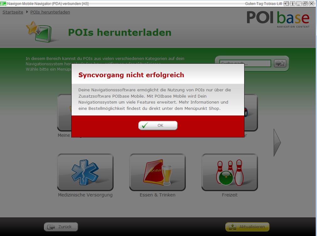

Ich kann keinen Syn auf meinem PDA durchführen. Siehe Anhang.
Ich soll POIbase Mobile installieren.
Hier steht aber, dass es gar nicht mit dem PDA zur Zeit funktioniert
Hilfe ![]()

Hallo schierii,
das ist hier im Thread falsch, das ist eigentlich ein POIbase Anwendungsproblem ;).. Aber ich beantworte es hier schonmal, vielleicht kann es Tobias dann später ins Probleme-Forum verschieben (da wirds dann auch eher gefunden von Leuten die vielleicht ein ähnliches Problem haben und die Lösung dazu suchen).
Damit du (beim PDA-MN7) die POIs syncen kannst musst du zuerst auf "Navi-Erweiterungen"->"Programme" und dort POIbase mobile installieren. Nach der Auswahl von POIbase mobile musst du unten auf "Aktualisieren" klicken bevor du in den POIs-Bereich gehst damit sich die gewählte Anwendung installiert. Danach solltest du die POIs syncen können und die Fehlermeldung sollte nicht mehr erscheinen.

Hallo Markus,
Das hatte ich vorher auch schon gemacht.
Problem kommt dann.
Die Installation scheint in den Poiwarnerordner zu laufen. Poiwarner kann wie gehabt auf dem PDA gestartet werden.
Was muss ich machen damit es wieder funktioniert? Wenn ich Poibase auf dem Rechner wieder neustarte...kann ich PoibaseMobile wieder "hinzufügen", aktuallisieren und beim Aktualisieren von den Pois läuft es in den gleichen Fehler.

ich glaub wir haben was gefunden was mit dem von dir beschriebenen Problem zusammenhängt, konnte zumindest etwas reproduzieren!
Wir sind grad dran, du bekommst heute auf jeden Fall noch eine neue Version bzw. ein Update :)..
Viele Grüße,
Markus
Update ist online, bitte versuchs jetzt nochmals!
Viele Grüße,
Markus
Guten Morgen,
Nach dem Update konnte ich wieder einen sync fahren.
